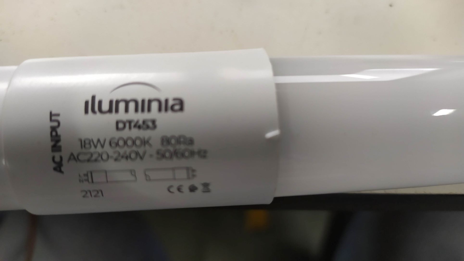

Acompaño foto de nuevo tubo.
En el mensaje anterior me pasaba de tamaño de ficheros
TSU_ELECTRONICA.
Los tubos led diría que el 95% son chinos. Esos seguro lo son, la empresa que los vende tampoco lo oculta.
En cuanto al driver como puedes ver es simple pero no me planteo modifícalo ó cambiarlo.
Primero porque es casi imposible abrir el tubo sin romperlo y además no es rentable por el precio que vale el tubo.
Todas la regulaciones de tubos led que he hecho siempre fuero con electrónica externa si tocar los tubos
Con las alimentaciones de Meanwel que cite en anteriores mensajes regulan perfectamente, solo me falta controlarlas con una entrada analogica
« Última modificación: 24 de Septiembre de 2022, 17:29:07 por miru »

YOSUA: el driver interno falla con el control de fase de triac.
Finalmente lo solucione con dos fuente HRP de Meawel acopladas en serie para conseguir los 90V.
