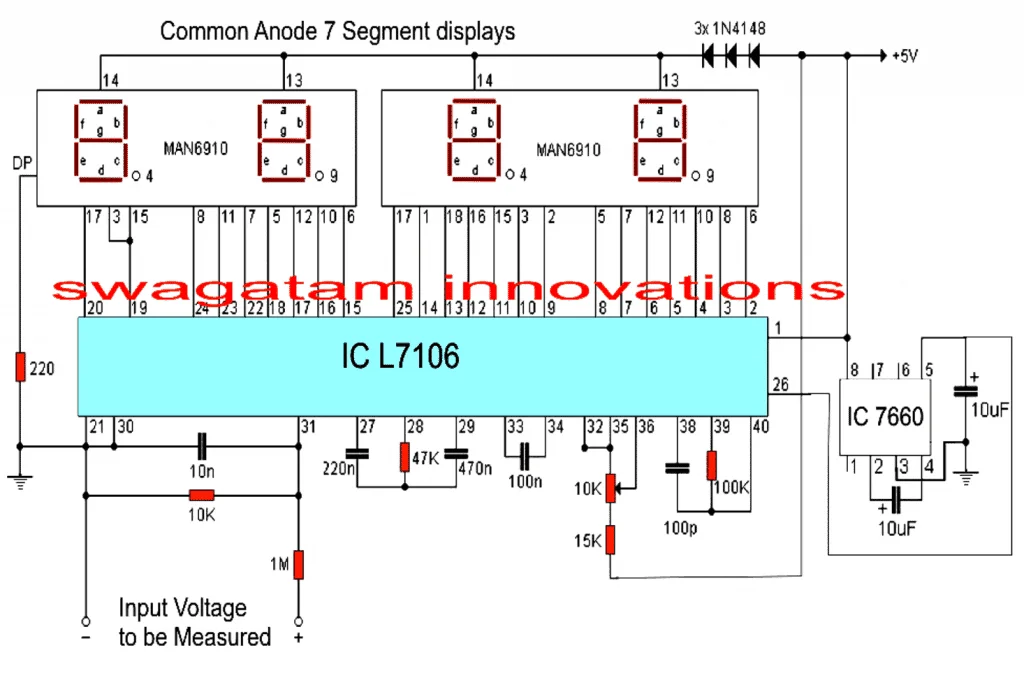

También podría usar un voltímetro en un chip:

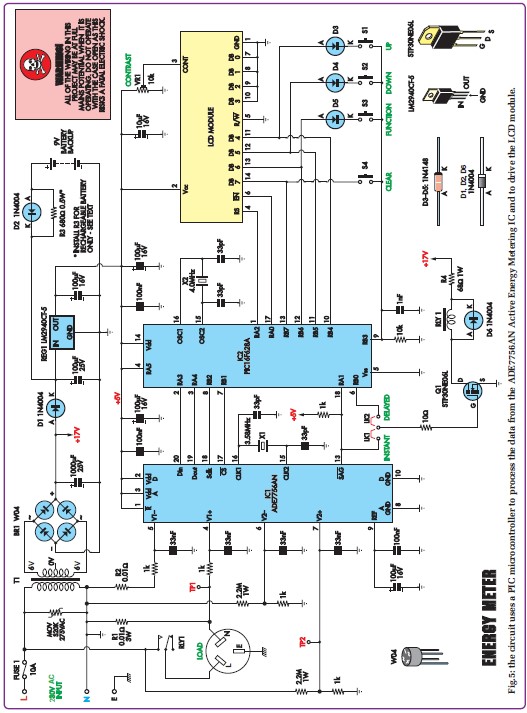

espero te sirva amigo es de una revista que tengo y recordé.
