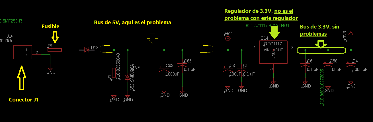

pero , no deberian ser los electroliticos despues de el fusible los que eviten ese bajoncito ??
Así es, en el esquemático tu puedes ver que el fusible F9 está primero y luego de pasar la corriente desde el conector J1 llega a los electrolíticos
ademas, no deberia ir el fusible  ANTES de el regulador de tension ?? asi si tengo ANTES de el regulador de tension 12 v o 10 v o 9 v, pues no me importa que pierda 1 v, total, luego de el regulador ( 5v)  se mantiene a 5v .
Nuevamente, es así. El fusible va antes del regulador RGE1117, pero no es el problema con este regulador que entrega 3.3V, funciona muy bien y no hay caída de tensión en el bus de 3.3V, el problema es en los 5V que están a la entrada de dicho regulador. La fuente de voltaje de 5V es externa, se conecta a J1

Otra vez subo el esquemático con flechas para mostrar cada parte

Luego de determinar que el causante del problema es el fusible, estoy suponiendo el porqué de dicho fenómeno.
El fusible tiene una corriente de falla de 500 mA, y la corriente que se consume cuando se lee el tag NFC llega a cerca de 450 mA, entonces, creo, que al llegar la corriente cerca del límite del fusible, éste empieza a aumentar su resistencia para producir el calor suficiente para fundirse, pero como aun no es el máximo de falla, solo incrementó la resistencia y a le vez produce la caída de tensión.
Debería probar con un fusible de mayor capacidad, de esa manera podría comprobar mi teoría. Al ser la corriente de falla mayor que 500 mA, los 450 mA del hardware no provocarían el aumento de la resistencia del fusible.
