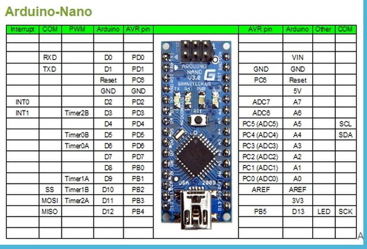

« Respuesta #4 en: 01 de Octubre de 2022, 08:41:55 »
Estoy investigando y creo que con la instrucion:
PINx se lee todo el puerto a la vez, siendo la x=el nombre del puerto a leer.
Ojo que con PINx lees el puerto con la nomenclatura del ATmega328p , que no se corresponde directamente con los pines de Arduino (salvo el D).
(103.97 kB, 743x504 - visto 310 veces)
En tu caso, como son bits consecutivos es hacer:
uint8_t byte = (PIND>>1)&0x3F  ;
