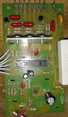

Buenas.... Necesito de vuestra asistencia..... tengo una placa alternativa de lavarropas que maneja las cargas de 220 V. con TRIACS, la cosa es que en este momento entrega 5 V en forma simultanea a TODOS los TRIAC. ¿Es eso normal o, como me parece, el PIC ya no funciona más? Gracias por las respuestas

- Subí por lo menos una foto (nítida).
- ¿Esa placa es nueva o la querés reparar?
- ¿Tenés algún link con algo de información de esa placa?

Es una placa que quiero reparar, o comprar una nueva de no estar funcionando, pero no sé cómo comprobar que esté fallando...

« Respuesta #5 en: 19 de Octubre de 2022, 10:51:45 »
Con mejor resolución
Re:Duda sobre un PIC
« Respuesta #6 en: 19 de Octubre de 2022, 11:12:10 »
Lo primero que deberías verificar en el microcontrolador es si el terminal 1 (MCLR) está presente 5VDC.
También en la alimentación debe estar presente ese voltaje (Pin 20 (+) y Pin 19(-) y/0 Pin 20(+) y Pin 8 (-)
El circuito parece bastante sencillo, podrías levantarlo tu el esquemático o alguien mas si subes una foto del otro lado pero con una buena resolución.
La otra opción es comprar una placa nueva y reponerla, aunque pueda que el daño sea en la parte de potencia.

La placa tiene LEDS indicadores de alguna función? para saber si está viva!
