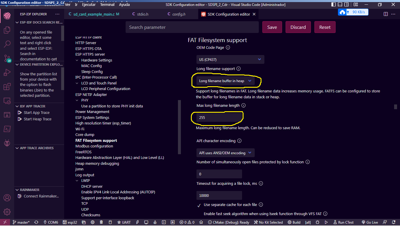

Encontré la solucion en el problema de colocar espacios y nombres largos al archivo, en la configuración del proyecto debo elegir Long file name buffer in heap, solo eso lo demás dejarlo por defecto.
Coloco una imagen para que se orienten.

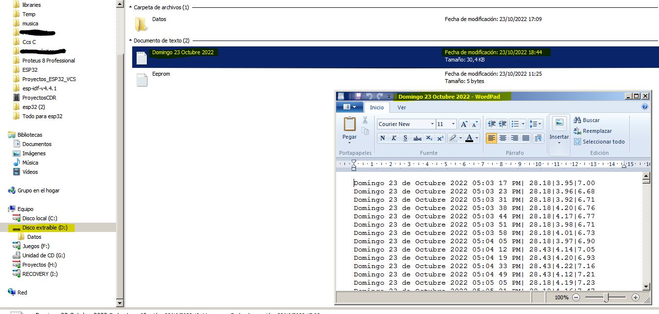

« Respuesta #8 en: 23 de Octubre de 2022, 19:53:12 »
Ahora si puedo tener por cada día un archivo de datos diferentes hoy que termine el código solo tengo el del día actual que es hoy Valga la redundancia. Mañana tomo otra imagen y la muestro.
