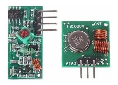

Supongo que son estos módulos:
(34.76 kB, 500x361 - visto 204 veces)
El problema que tienen es que con 5V de alimentación están al límite. Se comunican... pero estando al lado uno de otro.
Tenés que alimentarlar el transmisor con 9V o 12V (googleá un poco porque creo que la máxima tensión que soportan son poco mas de 12V)
Ojo, solo el transmisor, el 12F508 no, obviamente.  Su señal de habilitación no cambia, sigue siendo de 0-5V o 0-3,3V

« Respuesta #3 en: 27 de Octubre de 2022, 12:24:23 »
Hola, me sumo al comentario de Eduardo2, además chequea si la señal que entrega el Receptor, es necesario colocar una resistencia a pull-up.
En mi experiencia los he utilizado, y funcionan muy bien, pero claro, hay que alimentar al Tx con 12V, para alcanzar unos decentes 50mts.
Para mejorar la calidad de comunicación de éstos módulos, existe una librería para Arduino, que ahora no recuerdo el nombre...
Y lo que hace bàsicamente es "encriptar" la señal, para paliar las posibles interferencias.

buenas colegas me uno al movimiento, primero que nada unas fotos para no especular sobre los módulos y dar bien la ayuda, conforme a los leído y si posiblemente sean los módulos que mandaron en la foto y con respecto a esos en mi experiencia eh alcanzado un poco mas de 50 mts claro que libres aunque si hay muchos otros módulos mas estables y de mas distancia, creo tener un juego por hay así que los desempolvare y hare unas pruebas y subo mis experiencias
