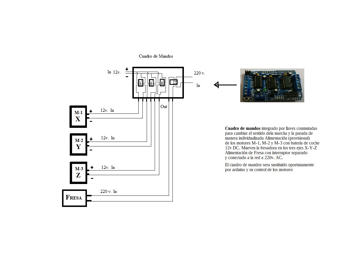

Gracias por la aclaracion y por eso adjunto esquema de funcionamiento con leyenda.
Ya me imaginaba que deberia hacer algo parecido y que "aguante". el problema es que no se como hacerlo ni que materiales usar.
en fin veremos

Podrías hacerlo con transistores externos de potencia, algo similar  a esto
La pregunta es: ¿Tienes conocimientos de electrónica básica?
Hay muchos que son expertos en software y tratan de aprender un poco de sistemas embebidos con Arduino, pero cuando hay una pequeño cambio o algo nuevo, todo se convierte en una cuesta hacia arriba por el desconocimiento de estos temas.

Podrías hacerlo con relés electromecánicos, tal vez sería más fácil de implementar para que lo comprendas.
Respecto a si deseas controlar posición de algo en coordenadas x, y, z, creo que la opción de usar motores normales es una mala idea.
Con un motor no puedes dar giros pequeños ya que en cuanto los energices, girarán dando varias vueltas.
Tienes dos opciones con respecto a eso:
1. Usar motores de pasos, con eso puedes girar un motor un ángulo determinado, menores a 360 grados.
2. Usar motorreductores, el motor reductor reduce el numero de giros de un motor principal, por ejemplo, el motor gira 10 vueltas y el eje del motor reductor gira 1 grado.

Cuando tienes un proyecto donde entra algo mecánico, lo primero que debes hacer es esa parte antes que el sistema de control electrónico.
Afirmas que con los motores actuales se mueve bien, ¿Pero cual es lo mínimo que deseas moverte en el espacio x,y,z? Es decir, por ejemplo, puedes moverte de centímetros en centímetros o menos?
EL sustituto a los motores de pasos es un reductor mecánico.
