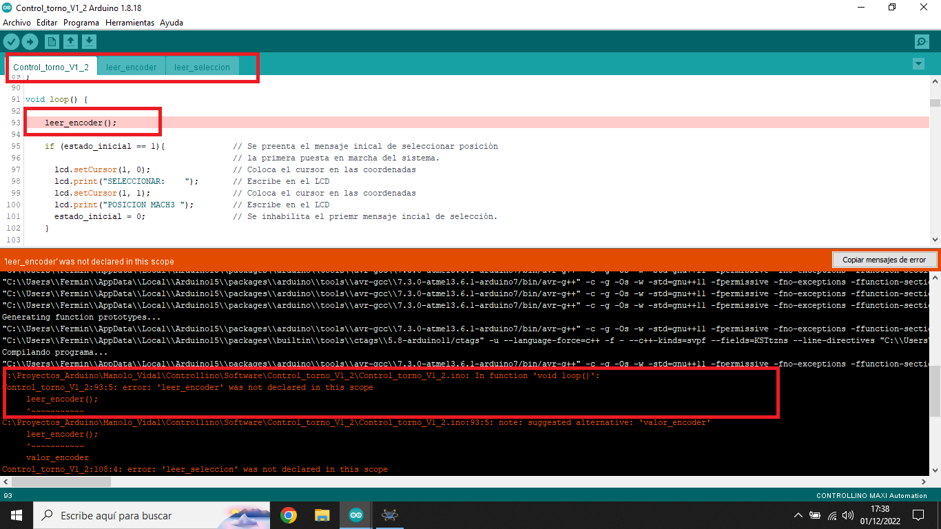

A ver si alguien me aclara el porque del error de compilación:
Tengo un programa que compila bien. Y trabaja bien, al menos en simulación.
Ahora bien, después como voy a querer hacer unos cambios y no quiero perder el original, guardo el original con otro nombre y si compilo este con el nuevo nombre ya no me compila.
Los errores, creo, que básicamente hacen referencia a que no reconoce los nombres de funciones auxiliares.
Adjunto imagen de todo ello.
F.

Me respondo a mi mismo.
No se porque razón al guardarlo el entorno IDE de Arduino lo guardo en una carpeta distinta, cosa normal, pero No guardo los entornos de leer_encoder y leer_seleccion.
