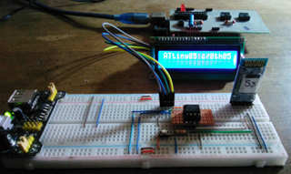

Hoy no puedo usar (como lo tenía pensado) a mi ATtiny85 con un Módulo Bluetooth + LCD + GPS; pero no tengo dudas; que la experiencia adquirida. Me ha servido muchísimo como no tengo dudas tampoco. Que más pronto que nunca lo emplearé en algún proyecto; que me permita ponerlo en el sitio que se merece.
Con este sketch veras que podrás vincularte con tu Modulo Bluetooth y enviar y recibir datos pudiendo mostrarlos en pantalla por medio de esta pequeña maravilla.
Con respecto a las librerías, solo puedo decirte: descarga del sitio Arduino.cc y no toques nada, no cambies nada como muestran y sugieren (por ahí) porque solo perderás tiempo (si es que no terminas tirándolo en un cajón).
Espero que este aporte algún día te sea de utilidad como lo ha sido en mi caso personal. Un gran y cordial saludo.
