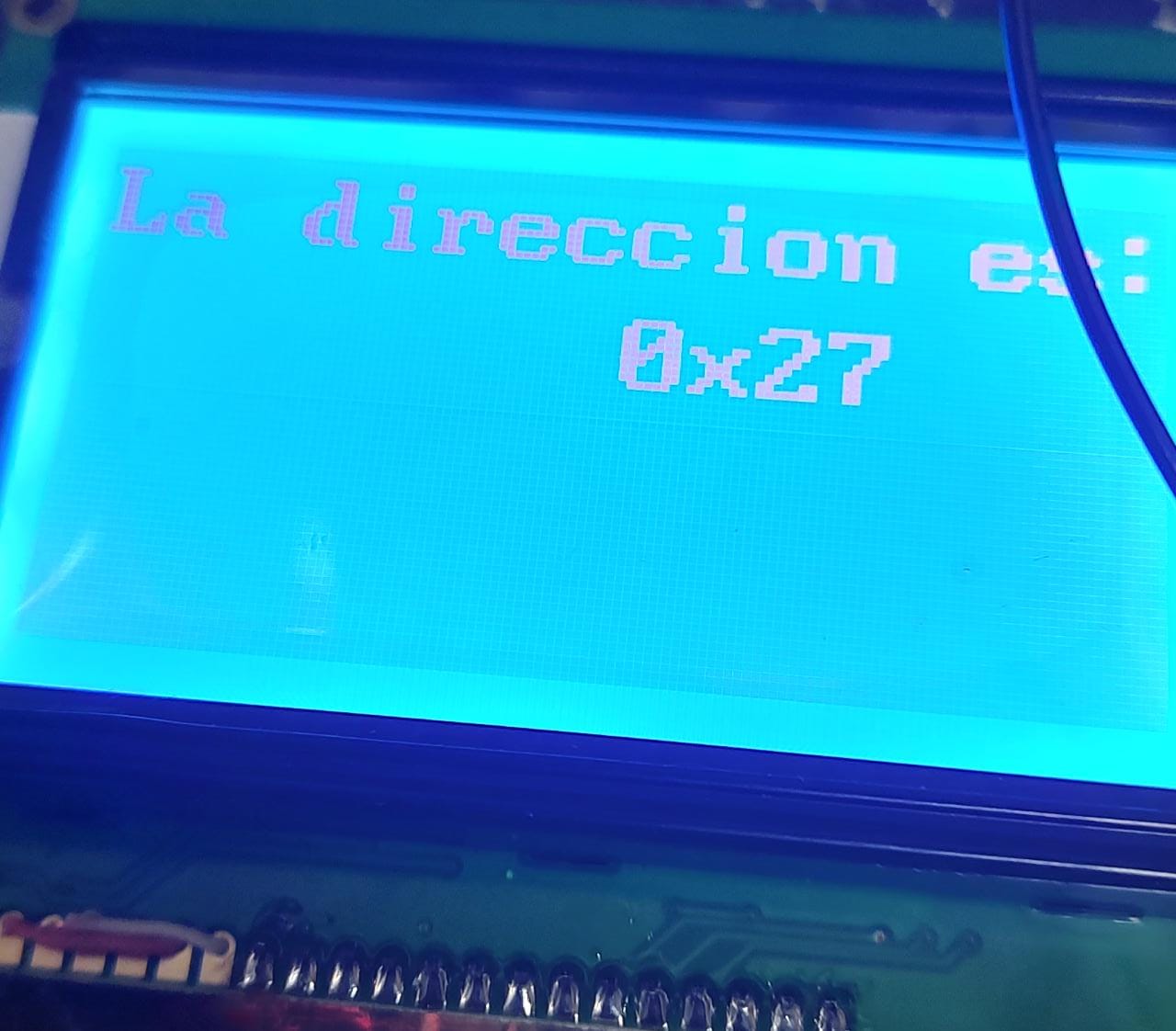

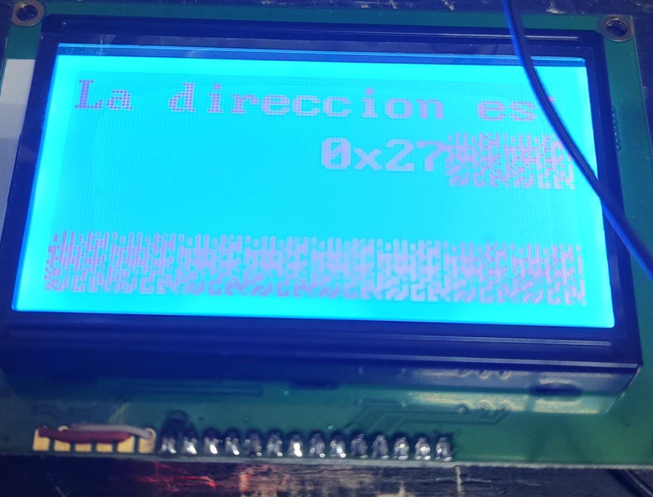

Buenos dias, he tenido problemas ultimamente con las pantallas LCD de 128x64 con modulo I2C anteriormente esto no me pasaba con el modelo de 16x4
El problema que se me presenta es que despues de un tiempo se me empieza a llenar la pantalla de basura generalmente son símbolos y caracteres parecen chinos adjunto una foto
(104.98 kB, 1280x975 - visto 513 veces)
Cuando se ve asi al arrancar

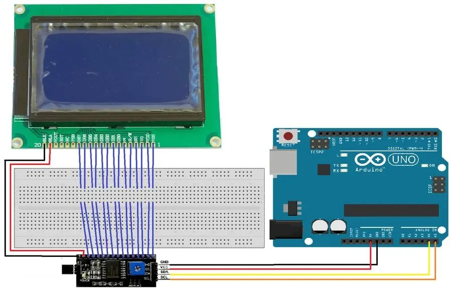

La conexion que utilizo para el modulo LCD es la siguiente :
(126.74 kB, 900x581 - visto 482 veces)
Tambien utilizo cable con malla por si fuese algo del ruido del cable realmente agradeceria si me pudieran ayudar a ver mi error

« Respuesta #1 en: 03 de Enero de 2023, 16:08:09 »
Tambien utilizo cable con malla por si fuese algo del ruido del cable realmente agradecería si me pudieran ayudar a ver mi error
Suponiendo que tu código no entra en algún momento en un proceso que empieza a mandar información basura , lo que he leído en el manual de alguna pantalla LCD similar con la que he trabajado es que la pantalla con el tiempo puede perder información en la memoria RAM, generando como tu dicen "ruido" o gráficos incorrectos.
Lo que sugiere el fabricante es que debes realizar una rutina periódica que siempre este "refrescando" la información que has enviado a la LCD en intervalos de tiempo. Puede ser cada 1 o 2 segundos.
Deberías compartir información del circuito integrado (driver) de esa pantalla para determinar si lo que yo he escrito dice en alguna parte.

« Respuesta #11 en: 03 de Enero de 2023, 20:25:38 »
Por el error que muestras en la pantalla, parece que lcd_cols (LiquidCrystal_I2C(lcd_Addr, lcd_cols, lcd_rows)) cambia de valor al siguiente de 16, es decir 17, 18, 19, etc.
y con lcd.print empiza a enviara datos que la LCD no reconoce.
Tal vez deberías verificar mediante Serial.print que valor tiene lcd_Addr cuando sucede el problema.
También mediante un analizador lógico deberías verificar si las tramas de comunicación son lógicas cuando se produce el error. Pueda que sea el convertidor ese de I2C a paralelo sea el problema y no el microcontrolador.
Me parece que en Arduino no puedes depurar (debug), de esa manera sabrías exactamente que está sucediendo con los registros y variables del código cuando l'anomalía sucede.
« Última modificación: 03 de Enero de 2023, 20:32:57 por DominusDRR »
Re:RUIDO EN PANTALLA LCD I2C
« Respuesta #12 en: 03 de Enero de 2023, 22:35:33 »
Hola, tu problema me ha surgido en varias ocasiones.
Y pueden ser una de dos posibles causas.
1ro. El controlador envía información errónea.
2so. Se pierde la configuración de la comunicación entre etapas.
Lo que hago para solventar ese tema es; Cada cierto período, reinicio el display enviando tipo de comunicación. Y por otro lado, refresco toda la pantalla, y que consiste en volcar un buffer del microcontrolador hacía la pantalla.
Pero atención, tuve que modificar el driver de inicialización, porque cada vez que uno le hace una llamada la pantalla pasa por un proceso de clear y causaría un parpadeo molesto.
« Última modificación: 03 de Enero de 2023, 22:56:43 por Robert76 »
