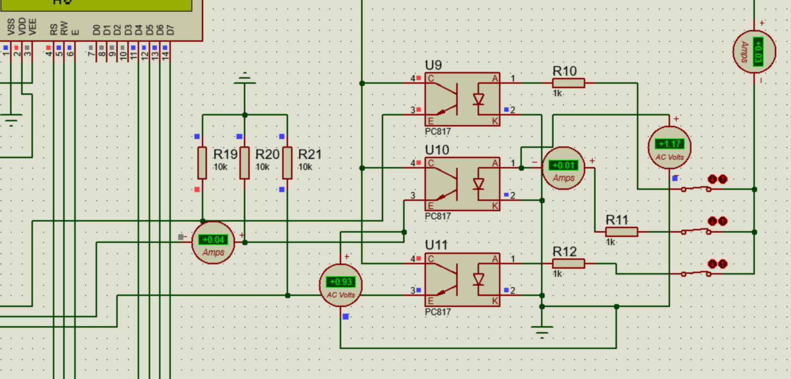

Hola espero todos se encuentren bien, antes que nada quiero agradecer por tomarte el tiempo de leer mi publicacion y si me puedes ayudar, te lo agradeceria infinitamente, estoy algo desesperado ya que no encuentro una solucion para un diseño de circuito, por ello me acerco a los dioses del olimpo, espero puedan ayudarme.
En dicho circuito tengo el PIC16f887 el cual debe recibir señales digitales aisladas por medio del optoacoplador 817 en los puertos A y B, en el 817 la entrada es de 12v y su salida es una alimentacion de 5v regulado por el LM7805, segun mis calculos la resistencia para la entrada del optoacoplador es de 1k; Rd=(12-1.2)v/0.1A=1kohm.
El primer optoacoplador del puerto A y B funciona correctamente ya que al cerrar la alimentacion de 12v en la entrada, me arroja una salida de 5v en el collector-emisor dando un pulso de nivel alto en la entrada RA0 y RB0 respectivamente.
El problema esta en que los siguientes optoacopladores no me arrojan una salida de 5v, a lo mucho tienen una salida de 0.8v, por lo que el PIC no lo reconoce como un valor de estado alto, e investigado y hecho muchas pruebas pero no consigo una buena solucion ya que al reducir la recistencia de entrada consigo que el voltaje de salida aumente, pero esto aumenta la corriente y potencia en el circuito por lo que las resistencias se sobrecalientan, es decir:
Cambiando las resistencia de entrada de 1kohm a 47ohm el voltaje de salida es de 4.6v pero la potencia que deberia dicipar la resistencia es de 3watts lo que se me hace mucho.
por lo que acudo a su sabiduria para poder encontrar alguna solucion para que los demas optoacopladores funcionen correctamente con la resistencia de 1kohm o si no hay otra solucion que colocar resistencias de 3watts.
Adjunto imagenes del circuito. https://1drv.ms/u/s!AlqV7ywjrhsOcc5jsup3WTgxx-k?e=x7rTPI

Dos preguntas:
1. ¿El problema te pasa en la práctica, es decir en un circuito real o solamente en la simulación?.
2. AHí puedo ver unos voltímetros de AC. ¿No deberías medir con voltímetros de DC?

interesante aunque en la realidad esos opto funcionan de maravilla, aquí es como estas simulando o el simulador es el error que versión de proteus usas para empezar por que en la realidad no creo tengas problemas

Los modelos de las resistencias, son todos analógicos o hay algunos digitales?
