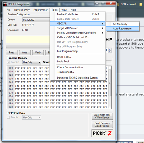

Cordial saludo, no se si sea un poco tarde para responder.
a mi me pasa mucho con este 12f508, lo que hago es utilizar el pickit2 este tiene una funcion auto regenerate, y por lo general ajusta el oscal del pic.
si no da a la primera intentalo de nuevo.
(tambien me pasa si los pines del micro o de la base del socalo estan sucias o sulfatadas).
sirve tambien para otros pic chicos, suerte..
