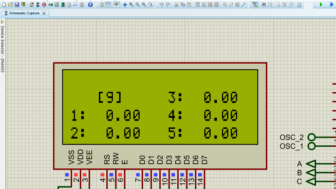

Lo e pensado y creo que seria una mejor solución mostrar las cinco variables en una sola línea a manera de scroll.
por ejemplo en la linea lcd_gotoxy(1,4) mostrar las cinco variables desplazándose de izquierda a derecha.
pesando_1();
         pesando_2();
         pesando_3();
         pesando_4();
         pesando_5();
Sin embargo creo que no se por donde empezar para hacer esto. Help pleaseeee!!

Mostrar las 5 variables deslizándose me parece la manera mas ilegible de presentar las lecturas.  Con un texto va bien, pero con esto no.
En mi opinión, si no hay lugar en el display primero hay que sacar todo lo redundante.
Por ejemplo, en lugar de en cada lectura poner la leyenda "Pn:xx.xKg" , volar la 'P' y las unidades, porque con escribirlas una sola vez basta.  De esa manera, no solo entra todo sino que te permite mas dígitos.
Algo así:
void pesando(void){
    for(int8 k=1 , fila=3 , columna=1 ; k<=5 ; k++ , fila++){
        lcd_gotoxy(4,2) ;
        switch(unidad){                 // unidad: 1,2 o 3
            case 1:     printf(lcd_putc, "[g] ") ; break ;
            case 2:     printf(lcd_putc, "[Kg]") ; break ;
            case 3:     printf(lcd_putc, "[oz]") ;
        if(k==3){ fila=2 ; columna=12 ; }
        lcd_gotoxy(columna,fila) ;
        printf(lcd_putc, "%1u:" , k);
        float peso ;
        switch(unidad){
            case 1:
                peso = get_units(10,k);
                printf(lcd_putc,"%6.2f",peso) ;
                break ;
            case 2:
                peso = get_units(10,k)/1000.0 ;
                printf(lcd_putc,"%6.3f",peso) ;
                break ;
            case 3:
                peso = get_units(10,k)/28.35 ;
Mostrar las 5 variables es solamente una llamada:
    pesando() ;       // muestra los 5 pesos

Usted lo pensó muy bien Eduardo2. Así funciona perfecto.
Aquí la evidencia adjunta en la imagen.

Si, ya lo probé en físico y todo perfecto.  :-/
Gracias no podrían estar mejor reducidas las funciones. :D
