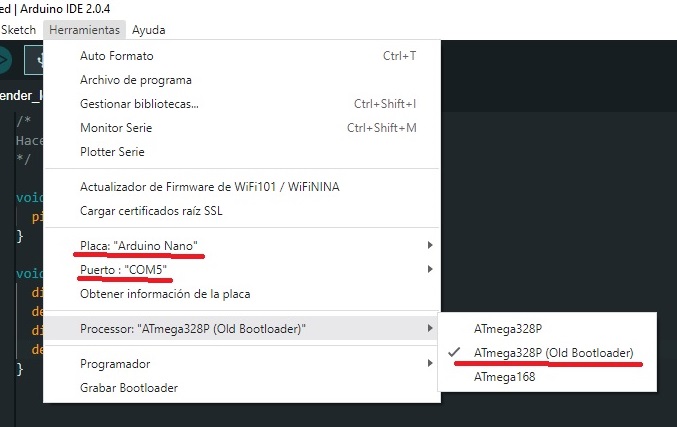

Buenas compañeros, el dia de hoy adquirí un arduino nano v3.0 genérico, al conectarlo al pc se instalaros los drivers y el puerto para esta placa es el COM5 pero al momento de grabar el programa blink con el arduino ide 2.0.4 no me cargaba el programa pero al investigar un poco vi que hay que cambiar el bootloader por el old bootloader y al cargar de nuevo ahora si funciona correctamente. Mi duda es sobre si puedo seguir trabajando con esta placa utilizando el old bootloader o tengo que instalarle uno recientemente y por lo que se, para poder hacerlo hay que cargarlo desde otra placa por el puerto icsp (creo que así se llama). En caso de que sea necesario instalar un bootloader mas reciente, no se si se pueda desde el mismo ide a través del cable usb sin utilizar otra placa. ¿Podrían aconsejarme?
