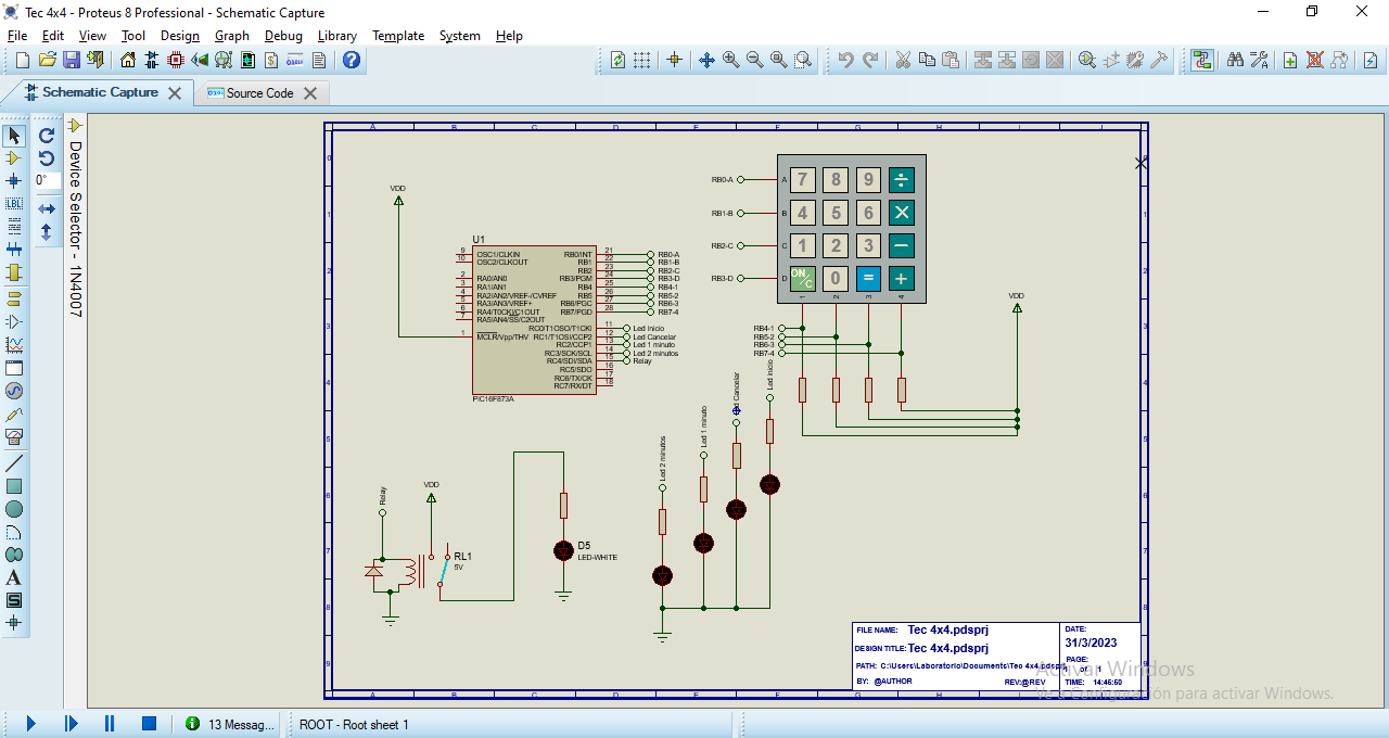

(72.67 kB, 1280x680 - visto 296 veces)

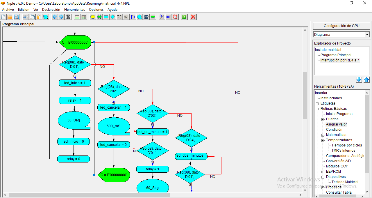

(63.88 kB, 1280x680 - visto 311 veces)

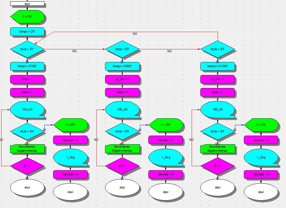

« Respuesta #11 en: 31 de Marzo de 2023, 17:48:05 »
colega comparto la solución de los amigos fer y dominus y anexo un diagrama con retardo de 100 mseg para tener una base 10 así que si quieres 30 segundos serian iniciar con 300 o para 1 minuto 600 y para 2 minutos 1200 solo decremento y listo y si en cualquier momento quieres parar parar se puede parar con un retraso de 100 mseg.
Desconectado tsu_electronica
  • Mensajes: 274
Re:Detener un proceso
« Respuesta #12 en: 31 de Marzo de 2023, 18:13:49 »
te dejo el hex y el asm por que el npl no creo que lo abra tu versión como no abrió en la mia pero en la imagen la puedes replicar sin problemas, ya probe en el ejemplo que mandaste de proteus solo le baje de 300 a 50 los 600 a 100 y los 1200 para que fuera rápido la visualización.
