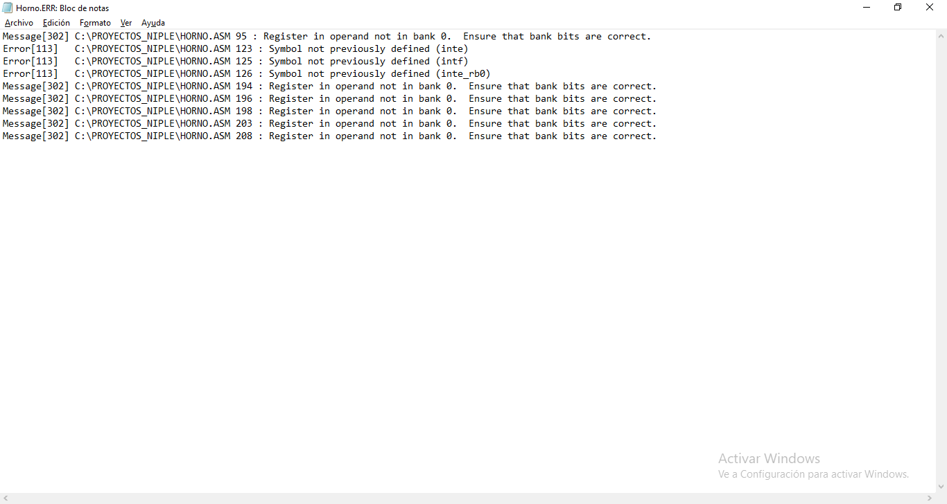

Errores de compilación
« en: 03 de Abril de 2023, 20:29:38 »
Ya está solucionado.

« Respuesta #1 en: 04 de Abril de 2023, 03:06:42 »
Seguramente eso es porque has borrado alguna subrutina de interrupción.
Prueba a realizar lo siguiente:
1 Ve al menú de herramientas y seleccionas "depurador de registros'
2 Cierra el programa, no salgas del programa. Solo cerrar el proyecto actual.
3 Vuelve a abrirlo y compilas de nuevo.
Si con eso te sigue dando errores, te propongo que adjuntes el fichero Niple y lo revisamos a ver qué está pasando.

« Respuesta #2 en: 04 de Abril de 2023, 23:09:13 »
Si era por borrar una rutina de interrupcion

Como quedo el tema?
Pues por la respuesta del usuario, parece ser que realizó lo que le indique en el post anterior y le funcionó.
