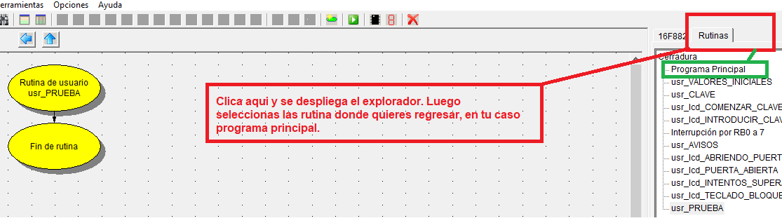

Cuando creas una nueva subrutina dentro del programa principal, se crea un nuevo bloque de color verde. Se cierra e entorno del prograa principal y se abre el entorno de la nueva subrutina, escribes lo que desees y terminas con un bloque de fin de subrutina.
Para regresar al programa principal, tienes que seleccionar en el explorador de la derecha en la pestaña "Rutinas". Con esto se expande las opciones y puedes ver todas las rutinas que dispones actualmente. Realizas un clic donde dice programa principal y ya regresas al mismo pudiendo continuar con el diseño del programa.

hola de nuevo, como dice fer tienes un explorador en la pestaña rutinas para navegar entre rutinas, interrupciones y regresar al programa principal en niple que también puedes usar las flechas azules que están arriba, si presionas la de retorno regresas a la pagina anterior que vistes ya sea rutinas interrupciones ya si quieres saltar derecho a la pagina principal con la flecha que indica arriba es como si fuera en los celulares el home por así decirlo, ahora que si a lo que te refieres es en el programa saltar de una rutina u otra eso ya viene en el código cuando se genera solo con finalizar rutina regresa solo no tienes que insertar etiquetas o alguna instrucción mas eso internamente niple lo hace solo se queda como se ve en la imagen de fer puedes checar un programa de prueba solo has un nuevo proyecto y inmediatamente después que se declaren los puertos inserta una nueva rutina de usuario y en la rutina no pongas nada y finaliza y en el programa principal has un bucle tal ves con 2 instrucciones nop y lo ensamblas y en el código del asm veras como entra a la rutina y sale.
