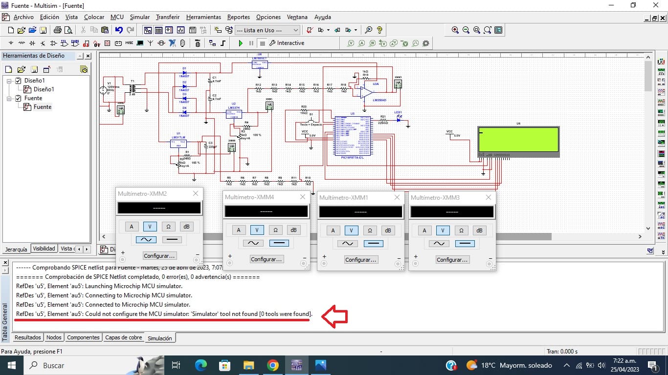

hola chicos algunos de ustedes ha simulado pic 16f877a usando multisim :?:
me sale error, lo cual esta señalado en linea roja y con flecha roja.
adjunto imagen.
le dado la ruta donde esta ubicado el archivo hex, y multisim genera este error.
espero y me puedan ayudar gracias

Tal vez sea tu caso:
https://forums.ni.com/t5/Multisim-and-Ultiboard/MCU-Simulation-Error/td-p/520049
https://knowledge.ni.com/KnowledgeArticleDetails?id=kA00Z0000019YwGSAU&l=es-EC

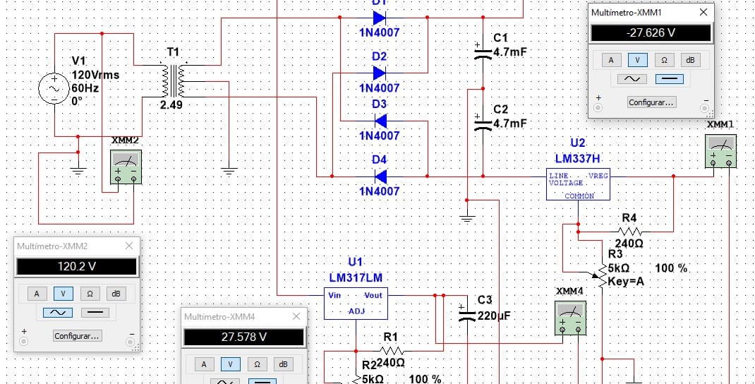

gracias por responder, he revisado los 2 link enviado, pero en mi caso no aplica, razón, cuando coloco el pic 16f877a me sale el error que figura en la imagen anteriormente enviada.
cuando elimino el pic 16f877a, la simulación funciona correctamente y me muestra los voltaje positivo y voltaje negativo. adjunto imagen.

Regresando al asunto, creo que tienes que instalar algo llamado el CO-Simualdor, en alguno de lso enlaces anteriores vi eso
https://forums.ni.com/t5/NI-Labs-Discussions/NI-Multisim-Microchip-MCU-Co-Simulation-Support-discussion/td-p/3452333

te informo que he solucionado el error, era el pluguin de java y no lo tenia la pc.
pero al ejecutar el código hex no es reconocido, solo admite archivos con extensión ELF y COF y esta extensiones solo la genera mplab x ide.
pero el código esta realizado con el compilador pic basic pro y este compilador NO genera los archivos con extensión ELF y COF.
habrá un método para configurar el mplaba x ide para que pueda ejecutar codigos realizados con el compilador pic basic pro :!:
gracias
