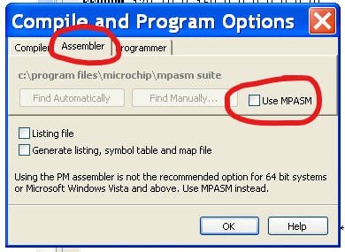

Que tal leo206,
He compilado el archivo .BAS tal como lo has compartido y lo he compilado con con PBP ver. 2.6c sin ningún problema. Sin embargo, tienes que deshabilitar el uso de MPASM y usar el ensamblador propio del PBP. Eso se realiza dando click en el menu View ---> Compile and Program Options...
(84.31 kB, 6494x240 - visto 421 veces)
Una vez que estes en esa ventana vas a la pestaña Assembler y te aseguras que NO esté habilitada la opción de Use MPASM.
(41.95 kB, 390x285 - visto 381 veces)
Para que esto funcione necesitas usar un sistema operativo de 32 bits, es decir el Windows que estes usando necesita ser de 32 bits, ya que el asembler de PBP no funciona en 64-bits.
Si no te es posible entonces tienes dos opciones:
1) Renombar la variable Config por digamos Config_var y luego reemplazarla en todo el código en donde se use la variable.
2) Usar el código modificado por Eduardo2 y usar la version PBP 3.0.x.x como lo hizo Eduardo.
Espero esto te sirva y resuelva tu problema.
