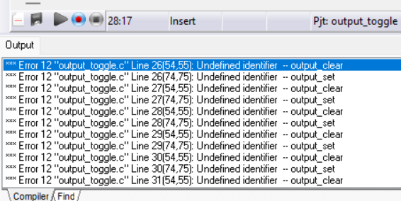

PIC C compiler
(51.61 kB, 566x284 - visto 238 veces)

OK, finalmente he conseguido el efecto que queria, pero he tenido que usar la salida de otro puerto.(no se bien porque).
void main()
    set_tris_b(0xff);
    set_tris_d(0x00);
    output_d(0x00);
    set_tris_c(0x00);
    output_c(0x00);
    while(1)
                        if (input(pin_b0) == 1) //pulsante ha sido presionado
                        while ((input(pin_b0) == 1)); // espero a que el usuario deje de presionar el pulsante
                        switch (contador)
                                case 0: output_d(0b00000010);output_toggle(pin_c0); break;
                                case 1: output_d(0b00000100);output_toggle(pin_c0); break;
                                case 2: output_d(0b00001000);output_toggle(pin_c0); break;
                                case 3: output_d(0b00010000);output_toggle(pin_c0); break;
                                case 4: output_d(0b00100000);output_toggle(pin_c0); break;
                                case 5: output_d(0b01000000);output_toggle(pin_c0); break;
                                default:output_d(0b10000000);output_toggle(pin_c0); break;
                        contador++;
                        if (contador > 0x06) contador = 0x00;

Es lo que te dije, está claro, esas funciones no existen, y leyendo el manual, (algo que deberías hacer) las función pra poner en 1 lógico es output_high y para poner en cero lógico es output_low; es decir quedaría así:
  1. case 0: output_low(pin_d7);output_high(pin_d1); break;
  2. case 1: output_low(pin_d1); output_high(pin_d2):break;
  3. case 2: output_low(pin_d2); output_high(pin_d3);break;
  4. case 3: output_low(pin_d3); output_high(pin_d4);break;
  5. case 4: output_low(pin_d4); output_high(pin_d5);break;
  6. case 5: output_low(pin_d5); output_high(pin_d6);break;
  7. default:output_low(pin_d6); output_high(pin_d7);
