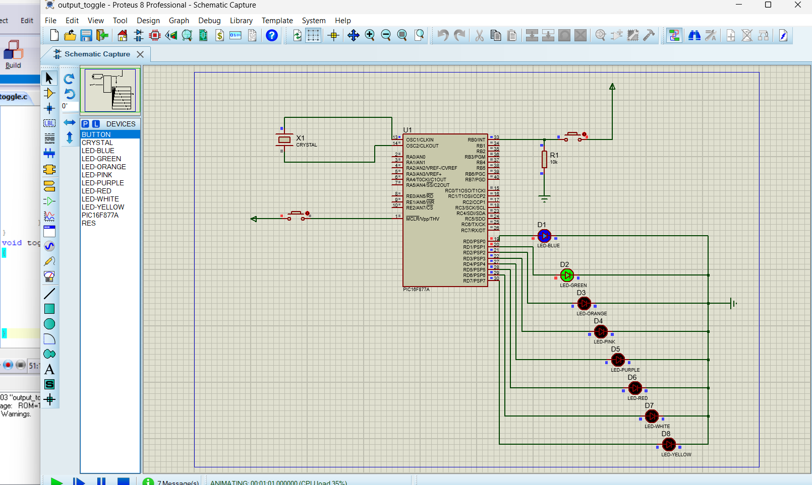

Alguien me sabe decir porque no me acaba de funcionar?
En un principio, la salida (D0) tiene que cambiar de 0-1 y 1-0 al pulsar (B0). esto funcionava hasta que añadí el contador, en que en una primera prueba, (D0) cambiaba de forma irregular, y el salto de (D1) a (D7) era tambien irregular. ahora no me funciona nada.. aparte de que (D1) empieza en estado 1 cuando deberia empezar en estado 0...... jajjajajajajajajaja

Si, correcto.
D0 es fluctuante, cambia de estado de 0 a 1 y de 1 a 0 cuando pulsas B0.
por su vez, cuando pulsas B0 tambiem activa el contador.
Esto seria al pulsar B0(varias veces):
B0=1, D0 y D1=1;
B0=0, D0=0 y D2=1;
B0=1, D0 y D3 =1;
B0=0, D0=0 y D4=1;
B0=1, D0 y D5=1;
B0=0, D0=0 y D6=1;
B0=1, D0 y D7 =1;
y vuelve a empezar.......

Entonces tu pulsador estaría "configurado" de la siguiente manera:
Suponiendo que los terminales están correctamente configurados como terminales digitales, (Comparador analógico y comparadores apagados)
Tu lo que debes tener en mente es que deseas desencadenar el proceso cuando presionas el pulsante, es decir:

Si, he olvidé del cambio de estado en D0, pero en este momento me he dado cuenta que estás cambiando en dos lugares el estado del bit0 del puerto, el primero con toogle y luego dentro del switch.
Pienso que lo que quieres hacer con D0 debe ser en el bit de otro puerto, o realizar el movimiento de los leds desde el bit 1 al bit 7 del puerto, manteniendo intacto el estado de D0.

#include <16F877a.h>
#fuses XT,NOWDT,NOPUT,NOBROWNOUT,NOLVP,NOWRT
#use DELAY(CLOCK=20M)
#use fast_io(b)
#use fast_io(d)
int contador = 0;
void main()
    set_tris_b(0xff);
    set_tris_d(0x00);
    output_d(0x00);
    while(1)
                if (input(pin_b0) == 1) //pulsante ha sido presionado
                        while ((input(pin_b0) == 1)); // espero a que el usuario deje de presionar el pulsante
                        switch (contador)
                                case 0: output_d(0b00000011); break;
                                case 1: output_d(0b00000100); break;
                                case 2: output_d(0b00001001); break;
                                case 3: output_d(0b00010000); break;
                                case 4: output_d(0b00100001); break;
                                case 5: output_d(0b01000000); break;
                                default:output_d(0b10000001); break;
                        contador++;
                        if (contador > 0x06) contador = 0x00;
void toggle()
                        while (input(pin_b0) == 1)
                        delay_ms(10);
                        output_toggle(pin_d0);
(167.25 kB, 1610x963 - visto 361 veces)
si te fijas, al llegar a D7, D0 estan encendidos. pero al volver a empezar, cuando D1 se enciende, D0 tendria que estar apagado, al ser impar.
Bruno Mafra

No, amigo..
14 errores con la nueva modificacion..
output clear & output set
me imagino que el error (errores que no indicas que dicen o que son) es porque las instrucciones output_clear y output_set me las he sacado del sombrero, ya que nunca has mencionado que compilador estás usando.
Debe existir una instrucción para poner en 1 lógico a un bit de un puerto (output_set) y de igual manera para limpiarlo (output_clear)
