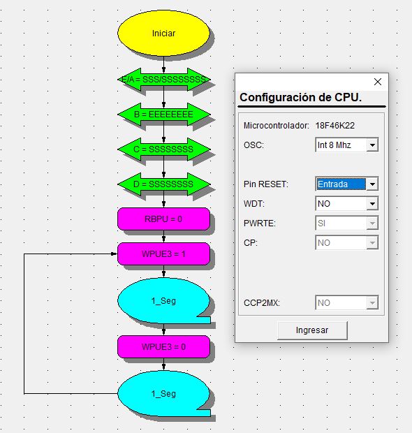

jeje parece que nadie se apunto, bueno no me pareció necesario abrir otro tema ya que este esta basio así que aquí lo pongo.
un blink con re3 o parpadeo con mclr estamos usando un 18f46k22 solo como curiosidad no como aplicación.

« Respuesta #4 en: 27 de Julio de 2023, 08:44:09 »
Hola Tsu, no entiendo lo de mclr, lo que veo es que se prende un led y pasado 1 segundo se apaga y así continúa indefinidamente, lo podés aclarar gracias

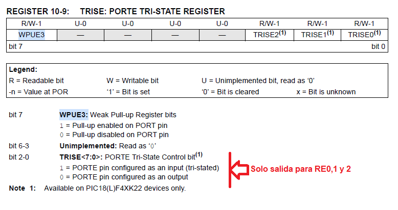

Es fácil de entender Enrique,
Está utilizando el pin mclr como otro pin cualquiera pero para eso se debe de configurar su funcionamiento dentro de las opciones de configuración de la CPU.
El resto del programa es lo mas simple: enciende y apaga el led con retardos de 1 segundo y repitiéndose de forma indefinida.
Lo que no entiendo es como puede configurarse como salida ya que solo permite realizarlo entrada. Aunque me imagino que tiene que ver con el registro WPUE, solo que este registro solo habilita las resistencias internas y configura como I/O solo los pines RE0,RE1 y RE2.
F.

« Respuesta #6 en: 27 de Julio de 2023, 17:24:17 »
amigo quique62 así como lo entendiste esta perfecto es un parpadeo de un led indefinidamente, aquí la idea es que uso el pin re3 que es un pin de solo entrada pero aquí podemos decir que estamos hackeando al micro para que sirva como salida y utilizarlo en el parpadeo del led.

« Respuesta #7 en: 27 de Julio de 2023, 17:48:47 »
así es mi amigo fer pero no se puede en cualquier pic si no solo en los que tienen el pin mclr una resistencia de pull up como el 18f46k22 y no lo configuramos como salida si no como entrada como se e en la hoja de datos pero primero habilitamos todas las resistencias de pull up y luego lo único que hacemos es conectar y desconectar la resistencia que como sabemos va anclada a positivo internamente, aunque en la realidad el led solo puede iluminarse poco si hace el efecto del parpadeo ya que la resistencia si tiene sus buenos kohms pero podemos poner un driver y así se puede hackear la sola entrada para convertirla en salida, solo es como simple curiosidad y si es real ya esta probado.

« Respuesta #9 en: 27 de Julio de 2023, 19:02:57 »
si amigo fer es curiosa y pues muy lógica y nunca me paso por la mente hasta apenas jeje, ahorita ando en otro que también quiero checar pero todo parece que si se puede, pronto subo que hice mas.

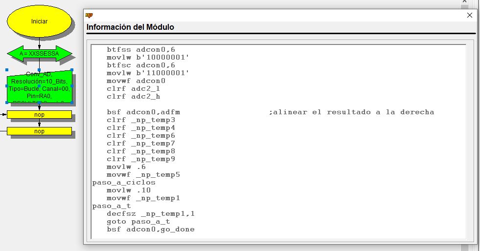

« Respuesta #13 en: 29 de Julio de 2023, 00:54:16 »

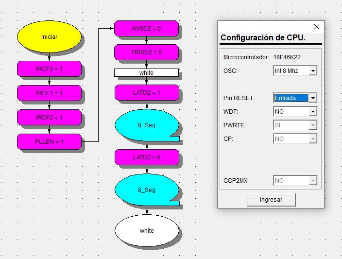

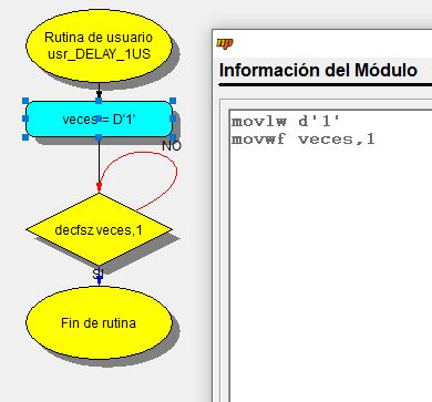

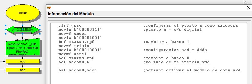

no cabe duda que uno sigue aprendiendo, hoy descubrí que uno puede ver el código que niple genera solo dándole click al bloque en modo experto, yo nunca lo hice y no lo sabia tal vez ya muchos lo sabían pero si no ya lo sabemos jajajaja.
Desconectado tsu_electronica
  • Mensajes: 274
Re:Librerias para Niplesoft

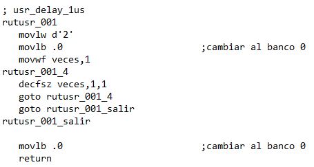

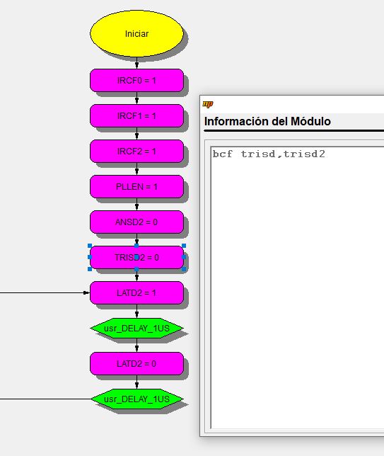

« Respuesta #14 en: 29 de Julio de 2023, 03:10:09 »

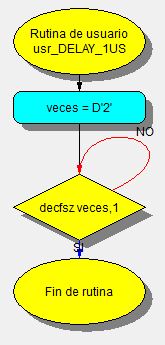

bueno ahora si la primera librería jeje, no es gran cosa pero es una rutina de 1 microsegundo a una velocidad de 64mhz, esperamos seguir creciendo la librería esperemos sirva de base para que se animen a hacer las propias.
