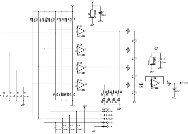

Para darle un poco más de claridad a lo que quiero hacer, este sería el circuito que se está implementando.
circuito" border="0
Todo el circuito funciona ok hace ya un par de años, sin problema de ruido o falsas lecturas. Lo que se está ensayando es la red de división de tensión y la lógica para procesar el nivel.
circuito" border="0
Si, ahora se comprende, y ese circuito si posee un filtro con el último operacional.
Respecto a tu pregunta, si deseas mantener el mismo circuito original o uno parecido, es decir analógica la salida final, el análisis para resolver la consulta 1 puede ser un poco complejo y creo que tomaría algo de tiempo.
Sigo pensando que las salidas de los operacionales deberían ir directamente a entradas del microcontrolador, al menos que no poseas más entradas disponibles.
Es necesario mantener el circuito original, porque está funcionando bien, pero necesito que la salida sea analógica. Tengo solo 1 entrada analógica disponible de mi microcontrolador.
