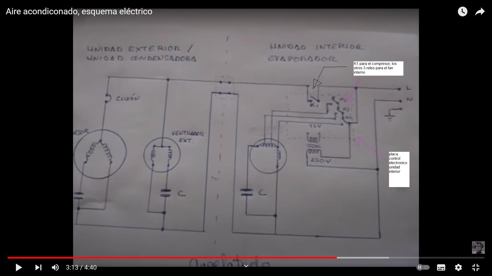

hola, les iba a preguntar, pero me encontre con este video, no hace falta ver todo el video, pero esta el esquema, muy claro , facil de entender..
yo tengo que revisar el mio que  no arranca, hace ruido de motor trabado  y corta..
ya con ese esquema podre identificar que pasa, lo comparto aca por si alguien lo necsita, me parecio mas claro que el que aparecee en la carcaza de el split..
