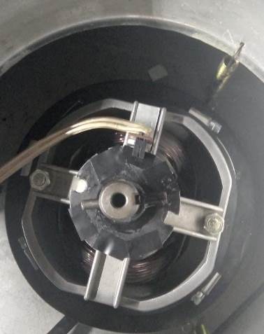

cordial saludo, ya he consultado sobre temas de rpm pero ahora estoy tratando de realizar la lectura "RPM" cambiando el numero de ranuras del disco que lee el control optico (creeria que si mas ranuras mejor resolucion).
cuando lo hago con 1 ranura(1pulso) trabaja perfecto pero al hacerlo con 2 ranuras (2 pulsos ) la lectura varia demasiado, el disco ranurado tiene originalmente 8 ranuras (8pulsos) pero asi mas se enloquece la lectura. que podria estar pasando, influye la velocidad del puerto serie para leer rpm? la coloco  a 9600 y a 115200 y trabaja igual tambien cambio el delay y tampoco cambia. gracias de antemano por las sugerencias.

... las lecturas que requiero esta comprendidas entre 500 y 5000 rpm.
