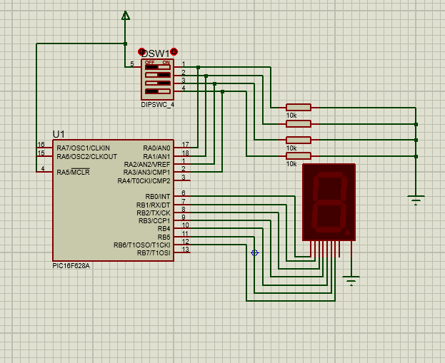

El esquemático del proyecto sería el siguiente, donde se decodifican los bits en el display gracias a un dip switch
(32 kB, 623x509 - visto 321 veces)

Creo que también deberías compartir el esquemático de tu proyecto.

Sería ese, se supone es un decodificador de 4 bits desde A0 hasta A3 y tiene que mostrar los numeros en el display de 7 segmentos
(32 kB, 623x509 - visto 337 veces)

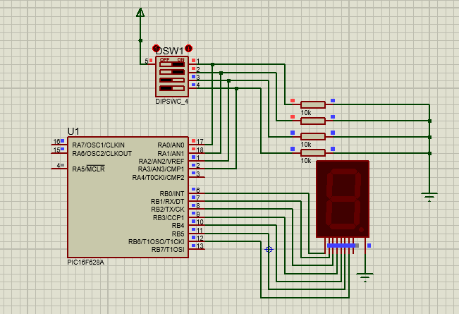

Es que aún así no me decodifica los bits se queda apagado el display de cátodo común.
(18.29 kB, 651x445 - visto 336 veces)

    movwf PCLATH
PRINCIPAL:
   MOVF PORTA,W
   ANDLW 0FH
   CALL TABLA
   MOVWF PORTB
   GOTO PRINCIPAL
TABLA:
    ADDWF PCL,1
    RETLW 00111111B     ; 0
    RETLW 00000110B     ; 1
    RETLW 01011011B     ; 2
    RETLW 01001111B     ; 3
    RETLW 01100110B     ; 4
    RETLW 01101101B     ; 5
    RETLW 01111101B     ; 6
    RETLW 00000111B     ; 7
    RETLW 01111111B     ; 8
    RETLW 01100111B     ; 9
    RETLW 00000000B     ; A
    RETLW 00000000B     ; B
    RETLW 00000000B     ; C
    RETLW 00000000B     ; D
    RETLW 00000000B     ; E
    RETLW 00000000B     ; F
    END resetVec
Hay una nota de aplicación de Microchip (AN556 Implementing a Table Read) que comenta esto.
¿Parece engorroso?  Lo es...   La gente de Microchip en lugar de mejorar el MPASM hicieron algo diferente y peor.
