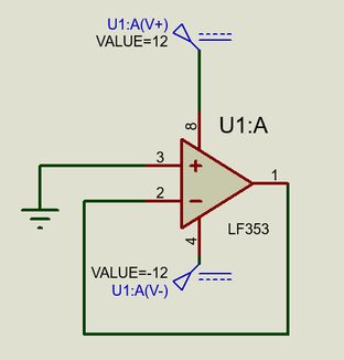

... cabe resaltar que solo estoy alimentando el operacional no tiene nada mas conectado...
No podés dejar las entradas sin conectar porque vas a medir cualquier cosa.
Deberías haber puenteado la entrada inversora con la salida y la no-inversora a masa.
Aunque es una prueba débil, si el operacional está sano vas a medir 0V en la salida.
(13.56 kB, 312x326 - visto 196 veces)
