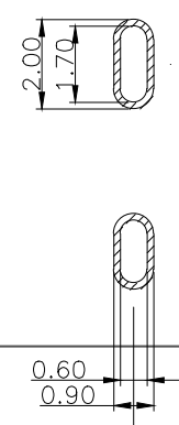

¿Alguien me puede decir como crear, en Proteus si es posible, un pad cuyo talado sea rasgado.
Adjunto una imagen del tipo y medidas del pad que necesito.
Gracias de antemano
f.

En realidad no es un taladro en si, es un pad para situarlo en un conector USB para soldar la carcasa.
F.

Gracias Carlos por la respuesta.
Justo esta tarde logré realizar el cometido siguiendo las instrucciones de los vídeos que adjunto el usuario Eduardo.
