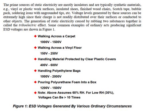

« Respuesta #30 en: 09 de Noviembre de 2023, 10:21:21 »
no, el piso es de madera, ando en chancletas... .. lo que si , el piso abajo de la mesa ( es grande )  esta lleno de cadaveres de electronica, todo un cementerio que neceisto un dia limpiar....
seran esos fantasmas ??
Es una combinación de calzado-vestimenta-superficies_donde_roces-díaseco/húmedo
(52.24 kB, 512x388 - visto 360 veces)
En días secos, los voltajes pueden ser 10 veces superiores.
Como donde vos y yo vivimos la humedad generalmente es alta no nos cargamos gran cosa.  Pero me pasó que cuando combinaba una bufanda con unos borcegos, al bajarme del auto y abrir el portón cuando tocaba el picaporte saltaba una chispa.
quiero usar esos transistores, hay algun cuidado ?? en especial ??
Allá lejos y hace tiempo algunos mosfets venían con una espira metálica que cortocircuitaba las patas, se sacaba después de soldarlos.
Pero desde hace mucho se los fabrica de manera que queden formados diodos hacia el sustrato, es una protección, de todos modos si la compuerta está aislada, los otros pines a masa y la tocás estando cargado puede que lo quemes.
Las precauciones son durante la manipulación, una vez soldados ya no hay problema, salvo que estés recontra cargado ;)
Como la corriente de descarga es baja con los transistores bipolares no tenés este problema, pero con mosfets de señal se perfora el metalizado del gate.

« Respuesta #36 en: 12 de Noviembre de 2023, 14:22:42 »

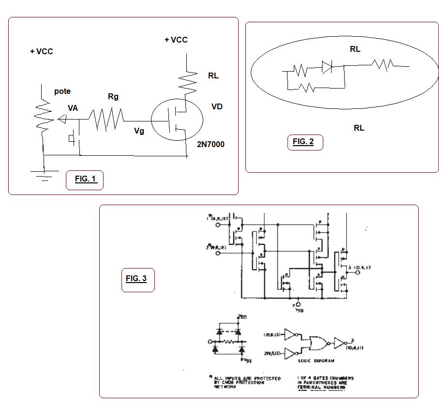

« Respuesta #37 en: 13 de Noviembre de 2023, 16:45:08 »
hola, estuve haciendo una prueba de nuevo, con este esquema:
FIG. 1
la idea era probar manualmente, algo simple, conmutación y parte lineal, y anduvo ok ...
siendo VCC= 11 v
pote = 50 k
Rg = 1,2 k
RL  ( FIG. 2 ) un conjunto de : 1 grupo de leds de una tira ( r+ 3 leds ) en paralelo con R = 470 ohms y ese conjunto en serie con una R= 1 ohm para medir la corriente total .
mire bien el T y si yo estaba equivocado y ustedes tenian razon era 2N7000
VA.............VG........... VD........... i ( mA ) carga......
2,43,,,, ....2,43...........8,45
2,62........2,62............3,33
2,69.........2.69..........2,44
2,9...........................0,83...............44
3,56.........................0,15
6,31..........................0,08
nada raro, mido en el rango de interés: cuando comienza a conducir el transistor  y mido la corriente  cuando esta casi saturado, solo ahi me interesa, para saber el maximo.
teniendo el pote en un valor medio pero que el T., este saturado pulso P  y suelto, solo para ver el cambio, nada mas.
EL PRIMER PROBLEMA:
todo bien en esta prueba, pero como me paso la vez anterior,  cuando quise cambiar algo >> mal.
intente cambiar Rg,.  queria probar si veia algun retardo usando una Rg = 1,2 mohm
desconecte el + de la fuente, el circuito no tenia ningun capacitor que almacene energía.
cambie la RG y ya nada anduvo.... .. .no conducia.
volvi a poner la RG ?= 1,2 k
6,35..........1,1.............7,87
10,88........1,76............5,5
mal, imagino se jorobo el transistor, ahora no satura y tengo una corriente importante por el G
imagino, por lo que estuve mirando de las compuertas, fig. 3 que nunca s eme estropearon, pero usan en sus entradas estas protecciones... ..
que debo pensar ?? que si quiero usar este transistor debo colocarle en el circuito algo similar a esas protecciones ?? , sino, no me dura ni una mirada ?? ..
los deben fabricar y vender como MOSFET PUROS, casi sin protecciones, no se para que ??? .. que uso especial puede tener para que valga la pena fabricarlos asi, tan delicados, yo imaginaba , para usarlos como entrada de algo , sensar algo , ya que sus entradas eran de alta impedancia, pero veo que son terriblemente delicados, no los veo " mirando" a algo exterior, o a un electrolitico que quede cargado .... en fin...
los dejare en su bolsa que sean felices .
« Última modificación: 13 de Noviembre de 2023, 23:49:20 por gustavopic »
  • Mensajes: 1004
Re:2N2700
« Respuesta #38 en: 14 de Noviembre de 2023, 14:27:39 »
...mal, imagino se jorobo el transistor, ahora no satura y tengo una corriente importante por el G
que debo pensar ?? que si quiero usar este transistor debo colocarle en el circuito algo similar a esas protecciones ?? , sino, no me dura ni una mirada ?? ...
Lo riesgoso es tocar el gate estando libre,  estando el circuito armado no hay problema salvo que por diseño esté en alta impedancia.
Eso te pasa cuando sacás Rg. Si la soltás primero del lado del gate podés zafar, pero si es del lado del pote estás en problemas.

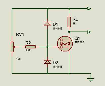

Para hacer pruebas agregale un par de diodos asi:
(13.28 kB, 415x341 - visto 291 veces)
De mas está decir que al transistor lo pongas último y cuando desmontes primero.

Para protegerlo como a los integrados necesitarías una 4ta pata a Vcc.   Con mosfets de potencia no hay problema, es con los de señal.

por que ??
entre esos 2 diodos que has puesto, mas el DZ interno que ya poseee, no alcanzaria ???
igual, pregunto solo por preguntar, ya veo que es inutil, por un T. de 0,1 dolar, ni es para perder mucho el tiempo ...
pero de curiosidad.
igual, si lo pienso 2 veces: enun ci esta todo adentro, aca yo lo que puedo hacer es en la placa.... .. y si lo saco para cambiar algo , o lo miro mal, ya fue...
  • Mensajes: 1004
Re:2N2700
« Respuesta #40 en: 17 de Noviembre de 2023, 22:50:44 »
...por que ??
Un diodo tiene el ánodo a Vcc, si se integrara en el mismo dispositivo como es el caso de los integrados haría falta otro pin a Vcc , porque al drain no podés.
