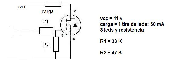

Hola, primero habría que verificar en la hoja de datos del transistor. Para saber de qué hablamos y sus límites. Por otro lado, sube un esquema para ver cómo lo conectas, con los valores de resistencias y demás.

se maneja de la salid ade un 555 oscilacion lenta ( cada 2 segundos )
mas que nada / creo , se quemaban cada vez que cambiaba un valor, no se si al tocarlos , o al sacarlos de la placa....

Respecto a la pregunta original, falta algunos datos (creo), Que voltaje aplica en R1, que valor tiene la resistencia en serie con la tira de leds, y posibles protecciones para el transistor.

https://www.google.com/search?q=2N2700&rlz=1C1MSIM_enAR998AR998&oq=2N2700&gs_lcrp=EgZjaHJvbWUqEAgAEEUYExgnGDsYgAQYigUyEAgAEEUYExgnGDsYgAQYigUyCQgBEAAYExiABDIICAIQABgTGB4yBggDEEUYPDIGCAQQRRg9MgYIBRBFGDzSAQk0MjE3ajBqMTWoAgCwAgA&sourceid=chrome&ie=UTF-8#ip=1
se maneja lo de el dibujo a partir de la salida de un 555  , asi lo veia oscilar, sin andar moviendo nada....
como dije: el consumo era de unos 30 mA no mas, es un grupito de leds, no recuerdo la resistencia....  pero el consumo era ese.
tenia a mano  un grupito de leds, de una tira, y lo use de carga, asi no tenia que andar con el tester, podria " ver " que pasaba.
« Última modificación: 07 de Noviembre de 2023, 13:41:55 por gustavopic »

¿Y no estás aplicando un voltaje mayor al nominal entre la compuerta y en surtidor (Vgs)?

30 mA pero, ¿a qué ciclo de trabajo?.

« Respuesta #11 en: 07 de Noviembre de 2023, 16:16:52 »
Yo asumiría al 100%, es decir siempre encendido, ¿o no?  :shock:
 Es que si por ejemplo lo tiene al 50% y esos 30 mA los está obteniendo con un polimetro normal a ese 50%, ya está muy cerca de los 400 mW máximos que admite el mosfet.  A menos que lo suba un poco ya se pasaría.  Por eso la pregunta. Por saber cómo ha medido los 30 mA.

...mas que nada / creo , se quemaban cada vez que cambiaba un valor, no se si al tocarlos , o al sacarlos de la placa....
Eso parece ser un problema de descarga electrostática (ESD) https://es.wikipedia.org/wiki/Dispositivos_sensibles_a_cargas_electrost%C3%A1ticas
Según la ropa,el calzado y la humedad te podés cargar y hacer percha los mosfet al manipularlos.
Si vas a seguir probando tomá algunas medidas. Lo profesional es con pulseras antiestática https://articulo.mercadolibre.com.ar/MLA-811533413-brazalete-pulsera-antiestatica-reparacion-electronica-tecnico-_JM#position=3&search_layout=stack&type=item&tracking_id=68fc5081-c21e-43ed-8a58-6d5f67c718a2
pero la versión de baja tecnología es trabajar sobre una superficie metálica apoyando los brazos en ella y si estás en tu casa y hace calor... en patas ;)
