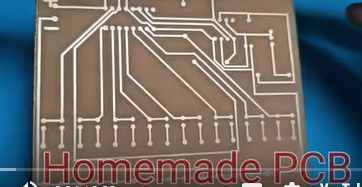

Si te fijás en el circuito impreso, cada salida del HC595 maneja dos leds.
(14.15 kB, 362x187 - visto 150 veces)
El 595 tiene un pin de salida del último bit, eso normalmente se usa para mandarlo como entrada a otro 595 o leerlo con un micro.
En este caso lo manda de vuelta a la entrada del registro y así recircula.
Cuando da alimentación el registro inicia con cualquier estado, eso se ve en el video ->  después hay un corte y mágicamente aparece otra secuencia.   Eso me hace pensar que lo inicializó "a mano" forzando el estado de la entrada , mas o menos como en el 2do video.

eso, si , gracias...... el tema de inicializar la secuencia, o generar un " control"  eso no lo veia.... hay trampa entonces ??
sino, si inicializas todo en cero, pues no tenes nada... o si lo dejas que inicie con " ruido "  ( eso pense tambien )  pero yo veia una secuencia bastante especcifica....
