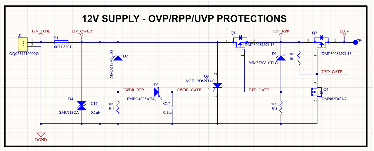

tengo la siguiente etapa a la entrada de un circuito:
En esencia es Transitorios + Enclavamiento/Crowbar por Overvoltage + Reverse polarity + UnderVoltage.
El TVS lo quitaré ya que el SCR es más rápido de lo que esperaba: antes de que el TVS actue ya me ha saltado el fusible.
En condicienes ideales todo funciona ok: protección contra polaridad inversa, todo apagado por debajo de 10V y salta el fusible por encima de 14V.
El problema lo tengo con el SCR cuando conecto el cable de la fuente en caliente: me salta bastante por debajo de 14V (a partir de unos 11.5V). He probado a pasar C16 y C17 de 0.1uF a 10uF y mejora pero sigue ocurriendo (C17 fue mi primera de opción pero no es una buena idea ya que no tengo puesta una pull-down por donde descargalo; no es un problemón pero no me gusta que sea la puerta del SCR la que tenga que descargar el condensador).
¿Alguna sugerencia?.

¿Qué tipo de carga conectas cuando se dispara el SCR en un nivel bajo de voltaje?
Tal vez necesites usar una inductancia para evitar un di/dt que produzca un cambio brusco del voltaje
Tal vez con un osciloscopio puedas ver que sucede con el voltaje cuando conectas la carga, lo más seguro es que sea un sobre voltaje instantáneo, suficiente para disparar al SCR.

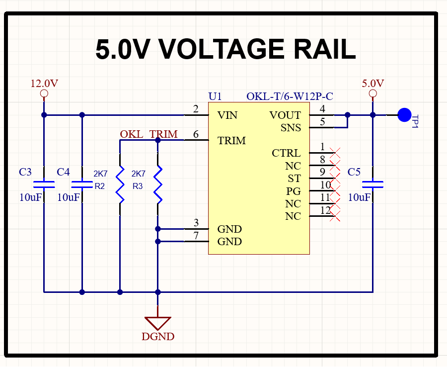

Va a un DC/DC de 5V:
De ahí a un SOM (Jetson Nano), Hub USB, Switch Ethernet, etc: todo digital.

¿Lo de la bobina que comentas sería en la puerta del SCR?, ¿y un filtro paso bajo?.

(Estoy analizando el link que sugieres en la respuesta siguiente aunque me está costando un poco comprenderlo; el problema creo que no lo tengo con la carga sino con el disparo en la puerta)

¿Y poner una red rc en el gate del scr para retrasar el disparo?

al final pude medir con el osciloscopio:
1. La fuente me estaba metiendo un pico de +2-3V sobre el nominal, lo que hacía saltar el SCR.
2. El SCR cuando saltaba, en ocasiones, se quedaba con un voltaje de unos 0.8V en la puerta de forma permanente. Desconozco el motivo: debe ser algo intrínseco al SRC (no tengo tanta experiencia).
Puse un filtro paso bajo 10K+10uF en la puerta y todo solucionado: no me vuelve al saltar el SCR por debajo de 14V y sigue siendo lo suficientemente rápido como para no quemar el DC-DC (max. 14V) incluso por encima de 30V.
