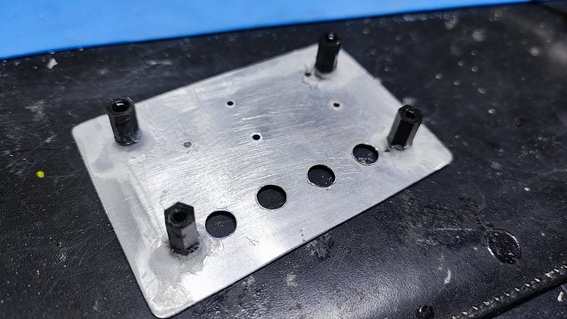

Continuamos con los ultimos tokes :
« Última modificación: 06 de Febrero de 2024, 13:42:48 por superkiko »

Para seregrafiar la caratula
« Última modificación: 07 de Febrero de 2024, 05:22:56 por superkiko »
