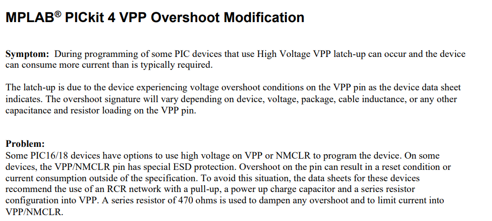

Amigos un favor estoy intentando programar con un Pickit 5 y no se correctamente como hacer el cableado. He encontrado un post con un Pickit 4 que quema los Pick "Viejos".
Foro antiguo: Tema:Problema con Pickit4
https://www.todopic.com.ar/foros/index.php?topic=50421.0
Veo que integran un Overshoot Modification en:
http://ww1.microchip.com/downloads/en/DeviceDoc/ETN37_MPLAB-PICkit4_overshoot_modification.pdf
Alguien podra retroalimentarme un poco, no tengo muchos circuitos como para andarlos quemando...

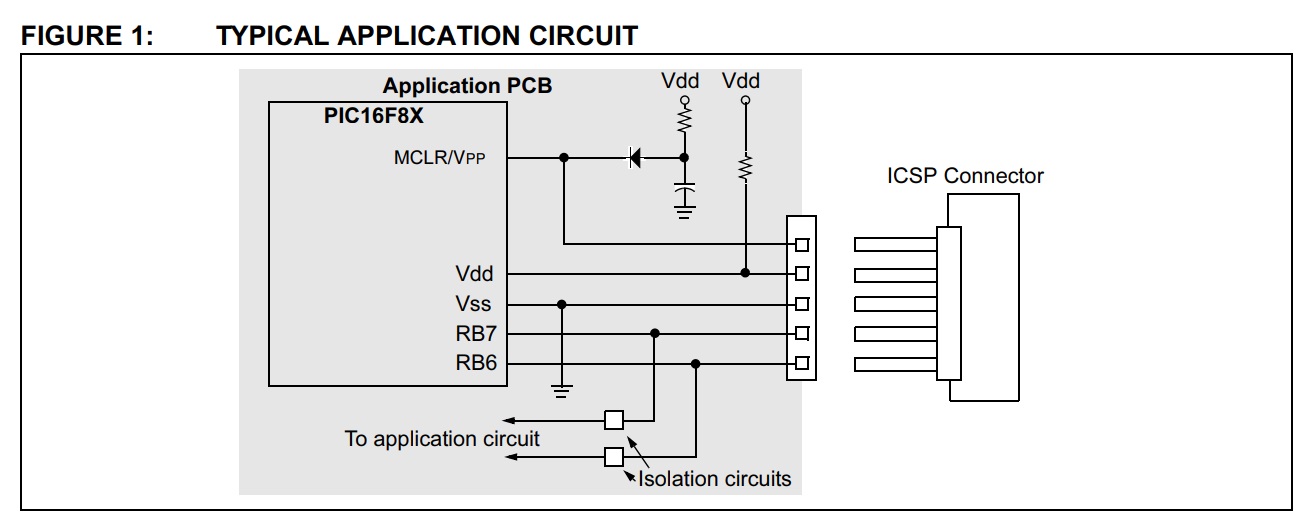

Aqui un poco mas de informacion, mi duda es que veo que en los tutoriales indica que se debe utilizar el RA0/ICSPDAT y RA1/ICSPCLK conectados a PGD y PGC del programador.
Pero al revisar el archivo "MidRange MCU Family Reference Manual" en la figura 28-1, indica que la conexion es a RB7 y RB6. (Pag 512).
¿Cual sera el corrrecto?
Gracias
Ruta del archivo:
https://ww1.microchip.com/downloads/en/DeviceDoc/33023a.pdf

Hola, revise varia informacion, primero respondo tus preguntas.
Quemar - Literalmente se han referido a extropear o dañar por un flujo elevado de corriente electrica.
SOLUCION: Se coloca una resistencia en serie entre el MCLR y el programador de 470 ohms.
El pic a programar fue el PIC84F84A, Lo que me causo mucha confuncion es que con el Pickit 5/4 hay que buscar un diagrama de conecciones para cada PIC. Lo cual se explica en el manual "In-Circuit Serial Programming™
(ICSP™) Guide".  Segui la guia y parece que todo bien ya estare subiendo algunas actualizacion en el foro de iniciados.
NOTA IMPORTANTE: EN ESTE DIAGRAMA NO ESTA LA RESISTENCIA PERO EN UNO DE LOS VIDEOS QUE ANEXO LO EXPLICA UN FRANCES CON IDIOMA INGLES, ENCONTRE EN OTRO ARCHIVO QUE DEBE SER 470 ohms.

Ese diagrama del bus ICSP es el de siempre, para todos los microcontroladores que lo usan, el problema que mencionas, es en cierto lote de PICkits versión 4, con el 5  aparentemente no hay problemas.
Una posible confusión, con el 4, y otros contemporáneos y actuales, es que tienen más terminales, ya que también están orientados a programar y depurar los dispositivos que eran de Atmel.
Pero en el manual se explica como discernir eso.
