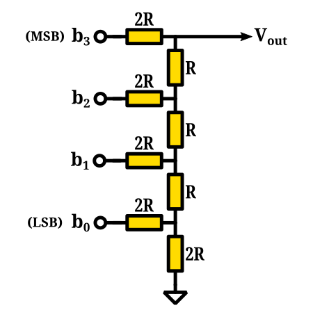

Con un analizador logico o con una red r2r que te genera un voltaje analogico dependiendo de los datos.
