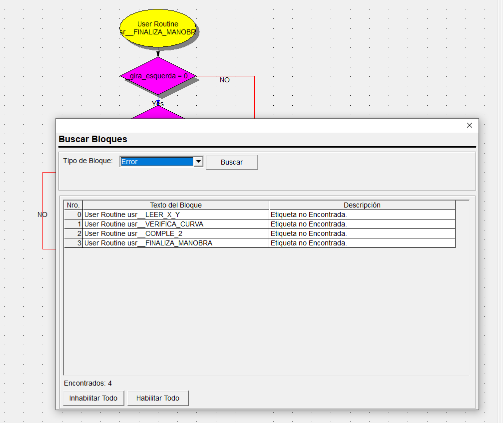

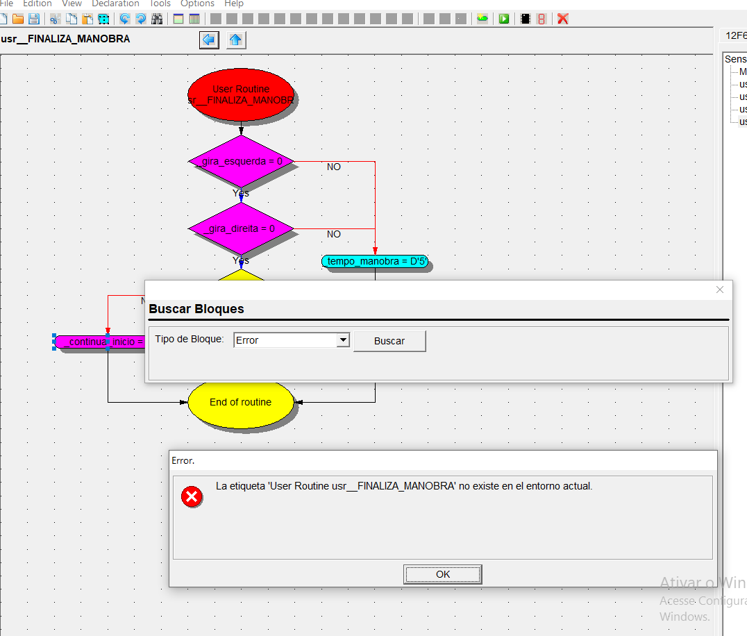

Cuando pincho "Generar ASM", Niple me sale con esto:

Amigo Fidel,
La imagen ha salido cortada y no se aprecia el error.
¿Puedes subirla de nuevo para ver qué sucede?

« Respuesta #2 en: 12 de Octubre de 2024, 15:34:25 »
Me respondo a mí mismo, era problema de verlo en el celular.
El error puede ser que no encuentre tus rutinas creadas..
Si adjuntas el fichero npl, puedo revisarlo.

jamás tuve problemas con las rutinas que eh creado y ni con ninguno de los micros este error si es nuevo y como dice fer si puedes compartir tu archivo para checarlo
Deberías escribir al soporte, para conocer su opinión ¿Lo has intentado?

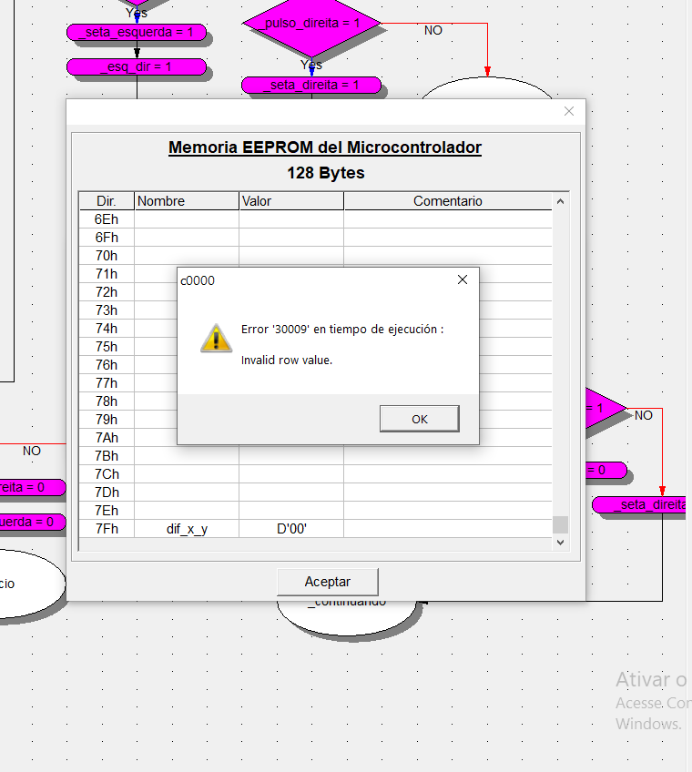

Toda rutina que creo, me sale con esto, cuando le doy generar código. Pero no pasa nada, el código es generado correctamente.
El problema ahora es cuando intento declarar registro de EEPROM...me da ERROR en tiempo de ejecución y chao

« Respuesta #7 en: 30 de Octubre de 2024, 21:13:10 »
Eso es lo que pasa al declarar eeprom del micro.
Voy a descargarlo y revisar. Informo después del resultado.

Descargue el fichero npl que adjuntaste y lo he revisado.
A mi no me da ningún error con la búsqueda y el uso de las subrutinas de usuario.
También me deja trabajar con la memoria EEPROM del microcontrolador, tanto el añadir bloques de escritura como de lectura.
Claro que mi version es la 6.7

« Respuesta #11 en: 03 de Noviembre de 2024, 01:15:03 »
