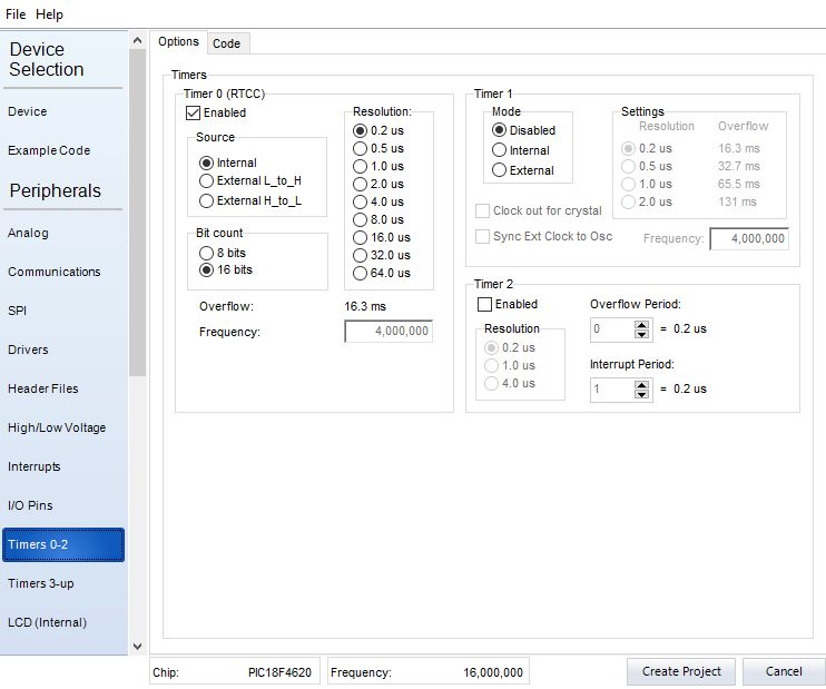

Una manera cómoda de configurar es usando el Project Wizard que trae el CCS (PCWWIZ.exe).
(62.68 kB, 742x619 - visto 382 veces)
(ojo que los tiempos a la salida del prescaler están redondeados)
