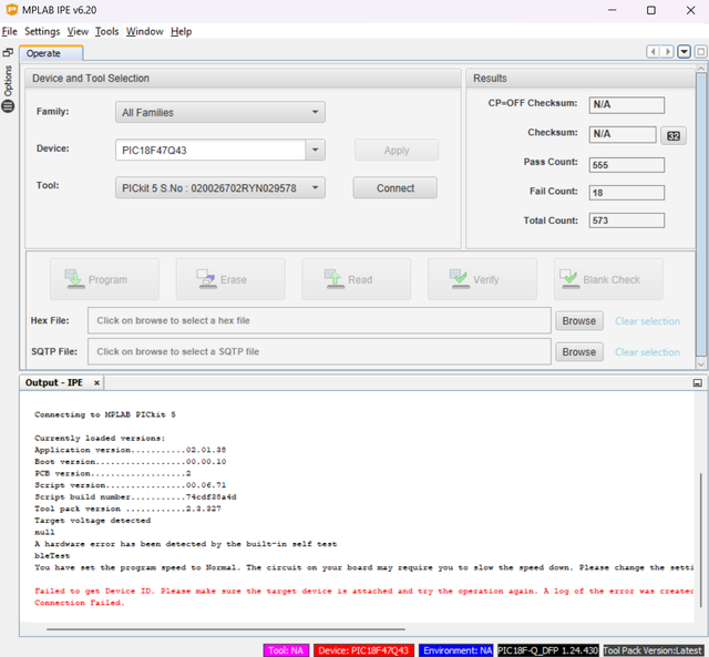

Estimados, buenos días.
Tengo un PIC18F47Q43 conectado a una placa experimental, con su fuente de alimentación de 5v y la conexión ICSP al programador PICKIT5. Hasta ahí todo revisado según la hoja de datos, nada raro.
El problema aparece cuando me quiero conectar al microcontrolador utilizando MPLAB IPE v6.20, ya que el mismo me dice error de ID.
Algunas cosas comunes que ya he realizado sin resultados:
- Destildar la opción de alimentación desde el programador.
- Bajar la velocidad de programación.
- Agregar/quitar las resistencias de pull-up.
No se donde pueda estar el problema.

Solucionado:
Los pasos a seguir fueron los siguientes:
- Desinstalar todas las versiones anteriores de MPLAB X.
- Reinstalar la última versión de MPLAB X y MPLAB IPE.
- Realizar recuperación de firmware de PICKIT5.
- Reiniciar MPLAB IPE y ya me detectó el micro correctamente.
Saludos !
