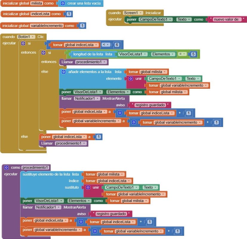

En mi aprendizaje sobre esta forma sorprendente y extraña de programar con piezas de rompecabezas, pero que guardan relación con la lógica de la algorítmica, he realizado -por mi-, mi primer programita.
no es la gran cosa, pero me siento feliz porque ya le voy cogiendo el truco a esto.
se trata de mostrar en pantalla un listado de 5 ítems el cual, al darle click a un Button, recoge información de un TextBox y de una variable numérica incremental y concatenado lo va mostrando por filas en un ListView.
la novedad aquí es que al llenarse el ListView (que se sabe porque hay una variable que cuenta los elementos que van ingresando) procede a machacar la data contenida en el primer ítem de la lista; de esta manera se garantiza poder mostrar un registro de máximo 5 renglones antes que sea reemplazado por los nuevos datos que se van ingresando.
aquí va "el código":

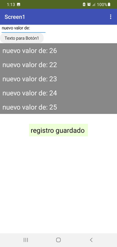

y el pantallazo de la app ejecutándose en tiempo real:

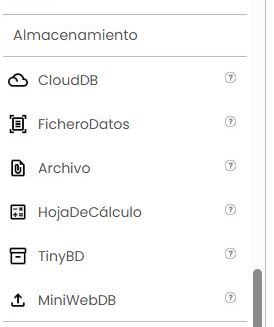

¿Tiene módulos de gestión de bases de datos?
Desconectado PalitroqueZ
  • Mensajes: 5490
    • Electrónica Didacta
Re:Mi primer programa en App Inventor (AI2)
« Respuesta #2 en: 10 de Marzo de 2025, 20:24:30 »
si que si Manolo
