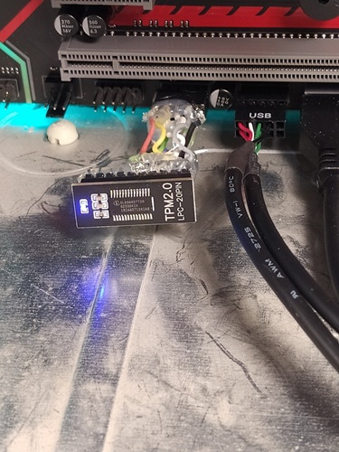

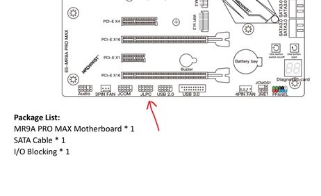

Publico esto para ayudar a quien tenga una placa madre china y quiera habilitarla para instalar windows 11. En mi caso, la placa es la Machinist MR9A-PRO-MAX. Esta placa disponer de un conector rotulado como JLPC que es donde hay que conectar el modulo TPM (ver foto 1).
En una compra anterior me hice con un modulo TPM (que no me sirvió) para una placa base GIGABYTE (ver foto 2)

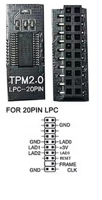

Sé que la placa base usa el protocolo LPC, luego este modulo me serviría. El problema es que me hartado de buscar su patillaje y no lo encontraba...hasta que di con la pagina de este ruso:
https://radio.obninskiy.net/blog/aliexpress-electronic/1619.html

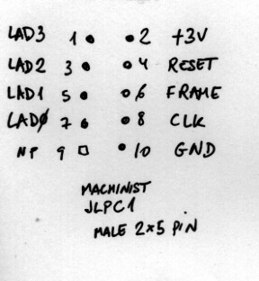

Es decir el patillaje para mi modelo de placa base es (ver foto 3).
Ya solo queda hacerse con un conector macho de 2x20 pines y uno hembra de 2x5 pines y hacer los puentes necesarios.
Y ya está! No tienes que pagarle nada a nadie (porque por ahi hay mas de uno que quiere cobrar por darte esta información).

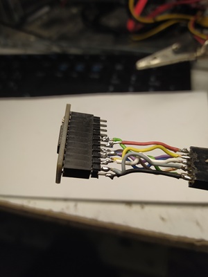

Fotos del invento:
(31.21 kB, 300x400 - visto 470 veces)
(96.43 kB, 375x500 - visto 532 veces)
