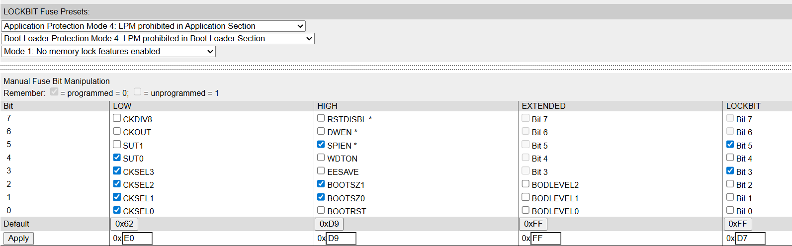

Buenas!!!
¿Con estos fusibles en LockBits protejo de lectura el micro ATmega328P?
Los Atmel son puñeteros con estos fusibles y no me lo quiero cargar.

https://ww1.microchip.com/downloads/aemDocuments/documents/MCU08/ProductDocuments/DataSheets/Atmel-7810-Automotive-Microcontrollers-ATmega328P_Datasheet.pdf
Program And Data Memory Lock Bits .
aunque no los veo en tu imagen "Lock Bits" .
yo entiendo que se queda ya en bragas si pones a cero alguno de ellos .
Tambien si pones a cero SPIEN aunque no esta disponible en programacion serial mode .
RSTDISBL y combinaciones del oscilador CKSEL lo dejaran sin poderlo programar en modo serial .

Se ven los bits de lockbits a la derecha del todo abajo, la imagen es larga.
Sí se quedan en bragas, por eso no quiero "quemar" muchos micros haciendo pruebas.
