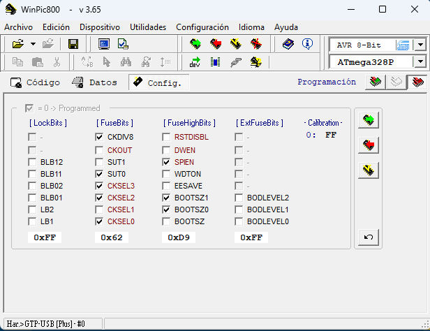

« Respuesta #7 en: 19 de Julio de 2025, 03:19:02 »
has programado los fuse por defecto .
fuses" border="0
Re:Arduinos compatibles y fusibles
« Respuesta #8 en: 21 de Julio de 2025, 06:30:15 »
Sí, puse los fusibles por defecto, y luego desde el ide de Arduino intentar grabar el botloader, pero no me deja.

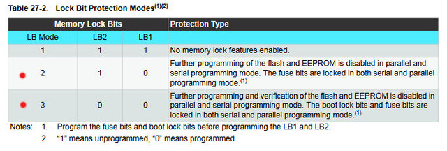

El problema es este .
fuses" border="0
<a target='_blank' href='https://es.imgbb.com/'>fotos para el chat[/url]
