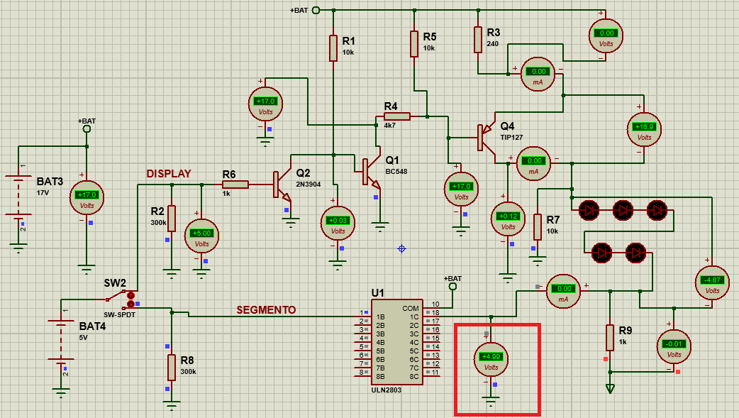

tengo el circuito adjunto y agradecería que alguien me pudiera indicar porque la medida indicada en el voltímetro resaltado en rojo se queda mostrando un valor de 5V.

Asegúrate que el simulador está teniendo en cuenta que el pin 9 esta conectado a masa, no se me ocurre otra cosa.

El ULN2803 es un inversor con salida de colector abierto.
- Con 0V en la entrada la salida queda en alta impedancia.
- A traves de R9 recibe los 5V de VDD .

Gracias Eduardo por la respuesta.
No sé en qué estaría pensando, es obvio que es por eso.
