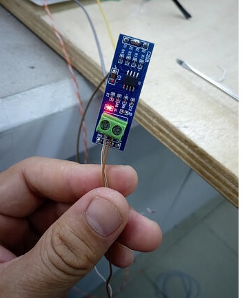

Buen día Compañeros,
Les quería consultar un problema de calentamiento en el MAX485 del transmisor, se calienta bastante en unos 50 segundos, cabe indicar, que la comunicación funciona muy bien, todo lo que envió posteriormente lo recibo, pero el calentamiento es demasiado en el transmisor.
Le adjunto una imagen de cual estoy usando.
Para probar si bajaba la temperatura hice lo siguiente:
Uní los negativos de las fuentes del transmisor y del receptor.
Puse resistencias de 120 ohm entre A y B, y asi mismo de 1K de A a VCC y de B a GND, pero nada de esto funciona.
Muchas gracias y espero no molestar.

Probá el max485 SOLO con 5V, sin conectar a otra cosa.
- Si sigue calentando -->  Vino mal o se te quemó accidentalmente.
- Si no -->  Revisa le conexiones porque alguna/s esta mal.

si puedes miralo con una camara termica,para saber +_ bien la temperatura, y que dice  el datashet....para evitar "sujestiones" ...aun no he conectado uno de esos estare atento..
