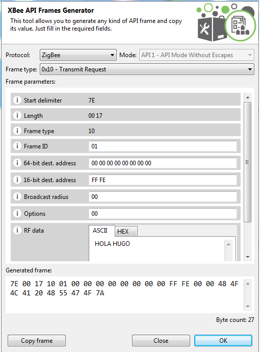

LA TRAMA utilizada en el programa fue sacada directamente de la comunicación entre estos dos xbee ver foto TRAMA DESDE XBEE.

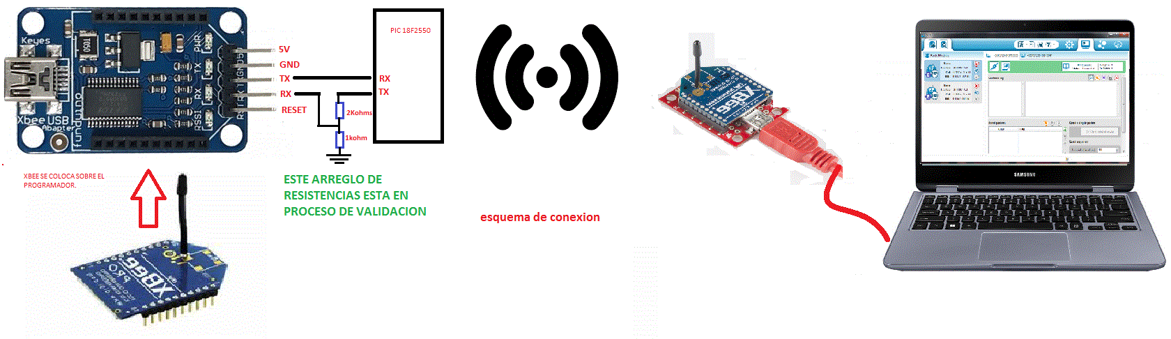

dejo también un esquema de conexión (esquema de conexión. y conforme valla tomando forma este método lo estera subiendo paso por paso y con fotos y datos de los resultados ya probados y todo documentado y comentado.

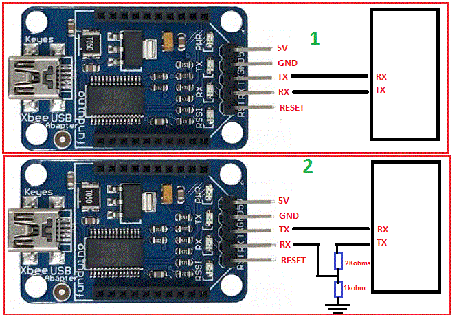

Hola Compañeros. he tenido problemas en hacer que funcionen xbee conectado al pic les comento que he quitado los MÓDULOS EXPLORER  ahora el diagrama queda como en la imagen (2550axbee) también cambie de programa y de cristales

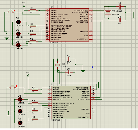

MONTE DOS PICS 18F2550 COMO LO MUESTRA EN EL DIAGRAMA (PRUEBASERIE2550) cargo el programa que esta en este apartado en ambos pics 18f2550 y si funciona.
Agrego archivos para la simulación. archivos (COM2550 .pdsprj) , (xbee pic03.c) y (xbee pic03.hex) dentro del zip simulacion.zip
en la foto 2550axbee se muestra un bosquejo de como es la conexion que hago del PIC AL XBEE.

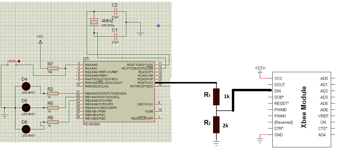

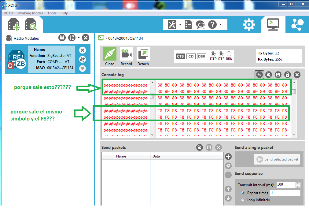

INFORMACION ADICIONAL: los XBEE están configurados como coordinador AT el que esta conectado a la LAPTOP y el que esta conectado al pic esta configurado como ROUTER AT

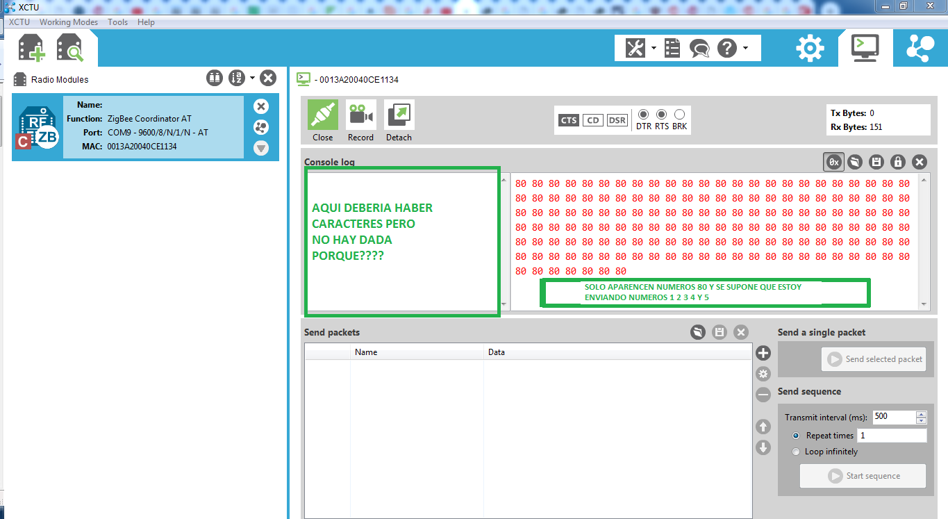

OBSERVACIONES: Al usar un cristal de 20MHz no se veia nada en la pantalla del XCTU.
                           Al usar un cristal de 8MHz se observan 80´s en la pantalla como lo muestra la imagen  80ENXBEE, pero solo eso se
                           observa y en el apartado de console loq del XCTU no hay nada.
                           Al usar un cristal de 4MHz se observan cambios en la recepción como lo muestra la imagen 78yF8XBEE, pero sigue
                           sin mostrarme los valores que le estoy enviando, cuando presiono un push cambia el dato de 80 a F8 pero sigue sin
                            mostrar los datos que estoy enviando y solo cambia entre esos dos valores.
                          Cuando cambie un cristal de 4MHZ y deje uno de 8MHZ la comunicación por cable dejo de funcionar aunque en los
                           pics tenia configurado 9600 baudios
PREGUNTAS: porque cuando uso un cristal mas bajo obtengo envió de datos, aunque no sean los que mando, el xbee los recibe y los muestra en el XCTU?.

Thank you for contacting Digi.  If this is not what your application is sending, then either you have a baud rate mismatch or a voltage level issue on your TX/RX lines.
Sincerely,
Eric Flanders
Digi RF Technical Support
básicamente me dijeron que los símbolos raros que aparecen en el XCTU se puede deber a 2 cosas:
1 tiene una discrepancia en la velocidad en baudios
2 un problema de nivel de voltaje en sus líneas tx rx
¿Alguien ha hecho exitosa mente una comunicación entre MCU Y XBEE en ccs? y si es asi, podría dar detalles de como replicarlo.

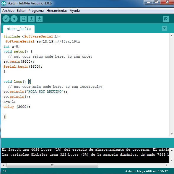

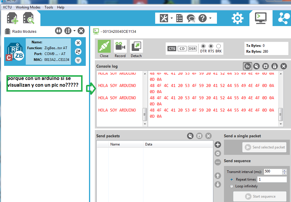

Hola compañeros, metí un código como el que esta en la imagen (programaarduino) y el resultado fue completamente satisfactorio como se muestra en la imagen (holaarduino) con esto me aseguro que ninguno de los XBEE que he estado usando esta dañado o defectuoso, (es un alivio porque están muy caros y comenzaba a creer que alguno de ellos estaba dañado)
Pero si es decepcionante que en Arduino halla quedado a la primera la transmisión de datos.
ahora ya es personal, les solicito su apoyo para hacer que los pics18f2550 transmitan una señal por medio de xbee y que sea legible.
¿¿¿¿ALGUNA IDEA?????

Hola KILLERJC gracias por tu interés y tus sugerencias, ya hice una comunicación entre dos pics 18f2550 serial de forma alambrica, el programa y el diagrama están en el archivo simulacion.zip mas arriba; lo he corrido en proteus y hecho físicamente y si funcionan en ambas partes.
OBSERVACIONES realizadas en el circuito de comunicación serial por cable.
Cuando cambie el cristal de un pic18f2550 a 4MHZ y deje el otro pic con un cristal de 8MHZ la comunicación por cable dejo de funcionar aunque en los pics tenia configurado 9600 baudios
porque solo con cambiar el cristal junto con las lineas delay(4000000) en vez de delay(8M) y no modificar algo mas en el código, la comunicación entre estos dos pics deja de funcionar??????
