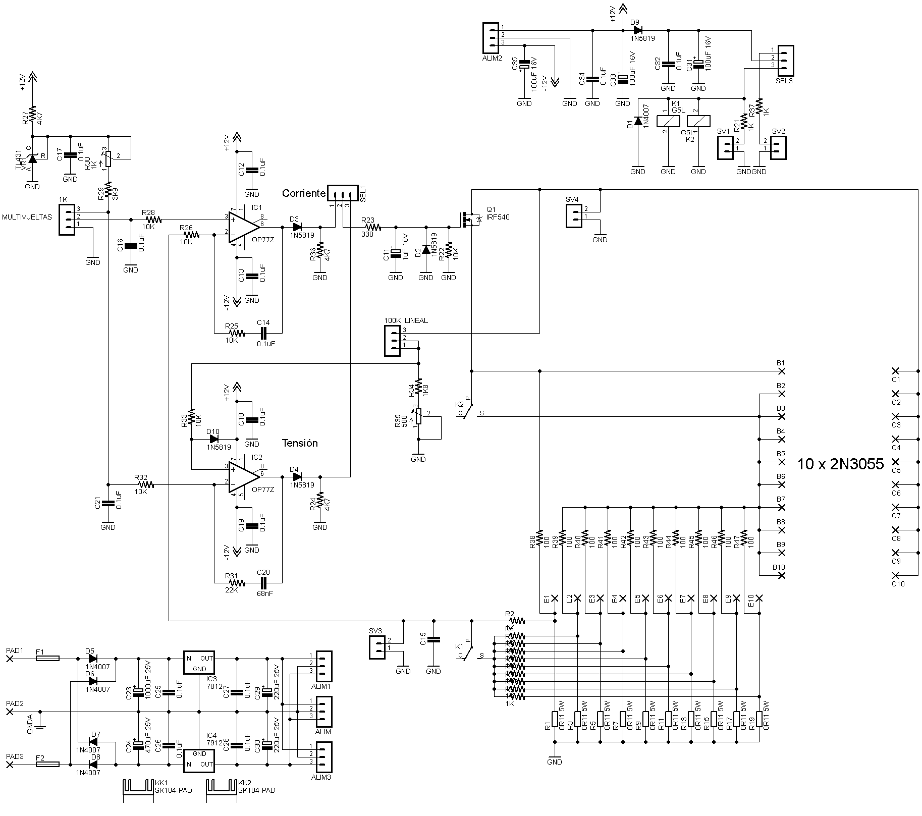

Nos basamos en estos esquemas:
Por otro lado, si quieres construir una carga fantasma (Dummy load) que soporte hasta 50V y 600W, acá te dejo un circuito.
(22.64 kB, 1827x1617 - visto 983 veces)
Este circuito es bastante complejo, o sea se puede simplificar, este esquema tiene la posibilidad de probar a tensión constante (prueba de circuitos de cargadores de baterías, fuentes de corriente constante) o a corriente constante (prueba de fuentes de alimentación y baterías) y aparte posee 2 escalas (hasta 5A o 60W y hasta 50A o 600W ).
En tu caso solo necesitas probar a corriente constante y con una sola escala bastaría, por lo que se puede simplificar mucho. Aparte necesitarías 2 de estos circuitos para poder probar cada ramal de salida de la fuente.
Si deseas puedo guiarte en la construcción y reformarlo si no lo quieres tan complejo.
La ventaja? Puedes probar la potencia de salida con una regulación de mucha precisión y por supuesto, la regulación es constante, no hay que andar conectando ni desconectando nada, se regula con el movimiento de un potenciómetro.
Espero tus comentarios.

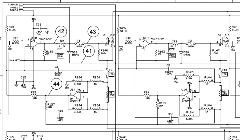

Este es el manual de una carga electronica Agilent de 300W. En la página 90 esta la etapa de potencia.
http://ridl.cfd.rit.edu/products/manuals/Agilent/power%20supplies/CD1/service/6060ser.pdf
(101.08 kB, 795x464 - visto 935 veces)
El primer esquema utiliza transistores bipolares, entonces son necesarias resistencias de equalización en los emisores, para salvar las diferencias entre un transistor y otro. Las caracteristicas de esto son estas:

En la agilent la entrada IPROG seria la compuerta del mosfet y la salida IMON seria la salida desde la resistencia sensora de corriente.

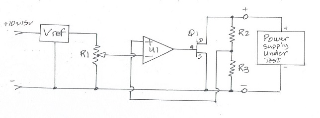

De acuerdo, para que funcione como carga de corriente constante, IPROG es la salida del operacional, y IMON la entrada no inversora, segun este esquema:
(26.49 kB, 716x257 - visto 844 veces)

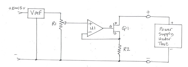

Y para que funcione como carga de voltaje constante, sería IPROG a la salida del operacional, y tendría que poner el divisor de voltaje R2-R3, segun este esquema:
(27.38 kB, 644x239 - visto 846 veces)
¿Correcto? Aunque no termino de netender en el esquema Agilent, U1 está configurado como sumador inversor, entonces el voltaje que apliquemos a IPROG debería ser negativo, o invertir los pines de entrada al operacional en los dos esquemitas anteriores.

Hola micro_pepe, exactamente eso es lo que hace la agilent, (lo que posteaste con los esquemitas), per cuando vas a usar 2 o más mosfet, lo que se hace es repetir el circuito, los mosfet no se aparean tan fácilmente.
Tienes un pequeño error en los esquemas, en el circuito de corriente contante, la tensión de referencia entra por la entrada no inversora. Mientras que en el de tensión constante la tensión de referencia entra por el pin inversor.
