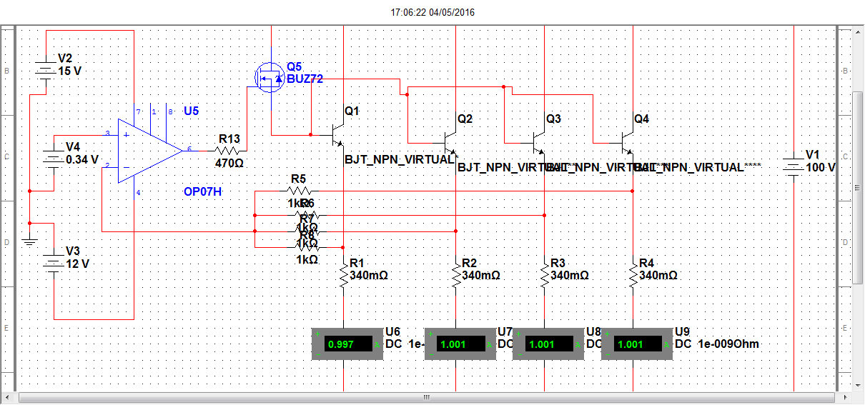

Ya veo Chaly29, si ajustamos las resistencias a la corriente más alta, las corrientes bajas no quedan bien balanceadas, y si ajustamos a la baja, con la alta corriente tenemos una disipación enorme de potencia en las resistencias.
En el esquema adaptado de stk500, y resistencias de 1ohm, así con 7A en adelante (7/10 = 0.7A por rama, Vbe = 0.7A * 1ohm = 0.7V) queda bien ecualizado, pero que pasa con 1A por ejemplo, serian 0.1A por rama, que son 0.1V de caida en la resistencia, que es un valor muy bajo... pongamos que está muy descompensado y por un transistor circulan 0.3A, si usamos 100v serían 30w disipados, que no es muy grabe para el transistor.
Usando 4 transistores son necesarias muchas resistencias, y 10 transistores tambien ocupan espacio... no sé que solución es mejor.

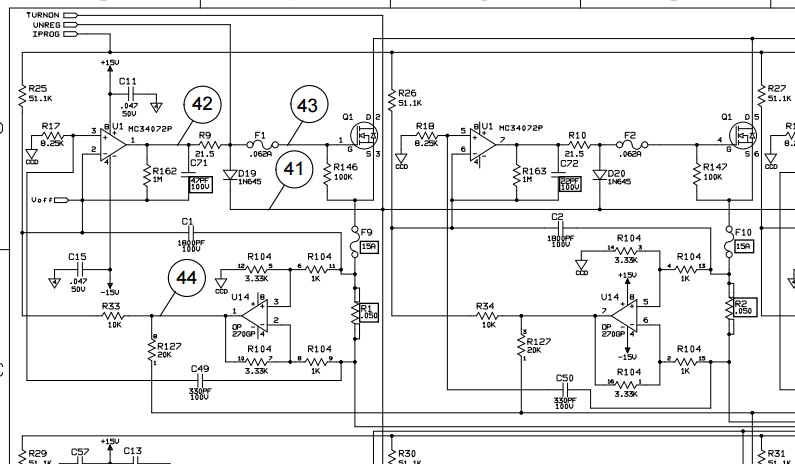

Este es el manual de una carga electronica Agilent de 300W. En la página 90 esta la etapa de potencia.
http://ridl.cfd.rit.edu/products/manuals/Agilent/power%20supplies/CD1/service/6060ser.pdf

Muchas gracias por el aporte. Esa carga es muy compleja, tiene dos operacionales por transistor Mosfet, y son ocho los que tiene.
He simulado en Multisim con cuatro 2N3773, que segun el datasheet tiene beta minima de 15 y maxima de 60, en la simulación he puesto tres con b=15 y el otro con 60, probando con diferentes corrientes y resistencias de ecualización de 0.34ohm los valores por las cuatro ramas son muy similares:
Saludos!!!
PD: Dejo adjunto el proyecto en multisim 11.
« Respuesta #168 en: 04 de Mayo de 2016, 22:30:16 »
Hola micro_pepe
Supongamos un desbalanceo extremo. Supongamos que por la carga circula 1A con 100V.
Lo hacemos extremo? 9 transistores no conducen y solo 1 conduce 1A, con 100V disiparía 100W, y tiene todo el disipador para el solito  :mrgreen:
Cuanto puede calentar un disipador calculado para 300W si le hacemos disipar solo 100W, pues muy poco, por lo que el único transistor que esta conduciendo, lo esta haciendo a muy baja temperatura, por lo que se le permite tranquilamente disipar esos mencionados 100W.
Y esto caso extremo nunca se daría realmente, porque algo, por poco que sea conducirían los otros 9 transistores.
Respuesta, cuando entra en la zona "desbalanceada" ya no hay problema porque no existe tanto calentamiento.
La otra única solución posible es balancear los transistores electrónicamente, pero para esto, por lo menos necesitas de 1 amplificador operacional por cada transistor, y en este caso si convendría usar mosfet.

Segun veo en la carga que posteó Yoshua (pag 90):
lo que hace, es ecualizar todos los Mosfet para que circule la misma corriente por cada uno de ellos, con esto veo claramente que funcione como carga de corriente constante (para probar fuentes de voltaje), pero no veo que pueda funcionar como carga de voltaje constante (para probar fuentes de corriente, como cargadores de baterías) ¿es así?

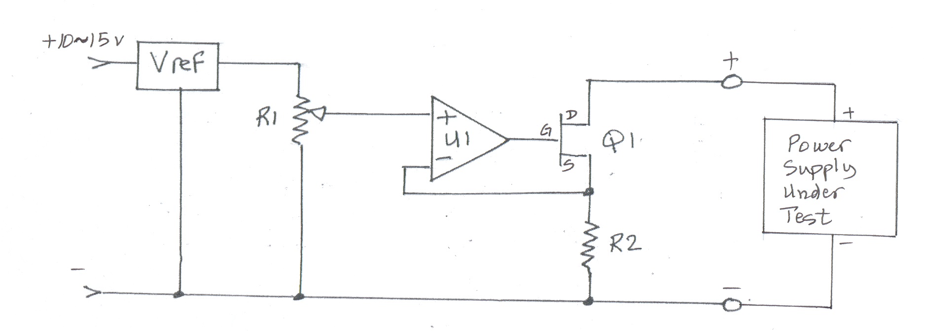

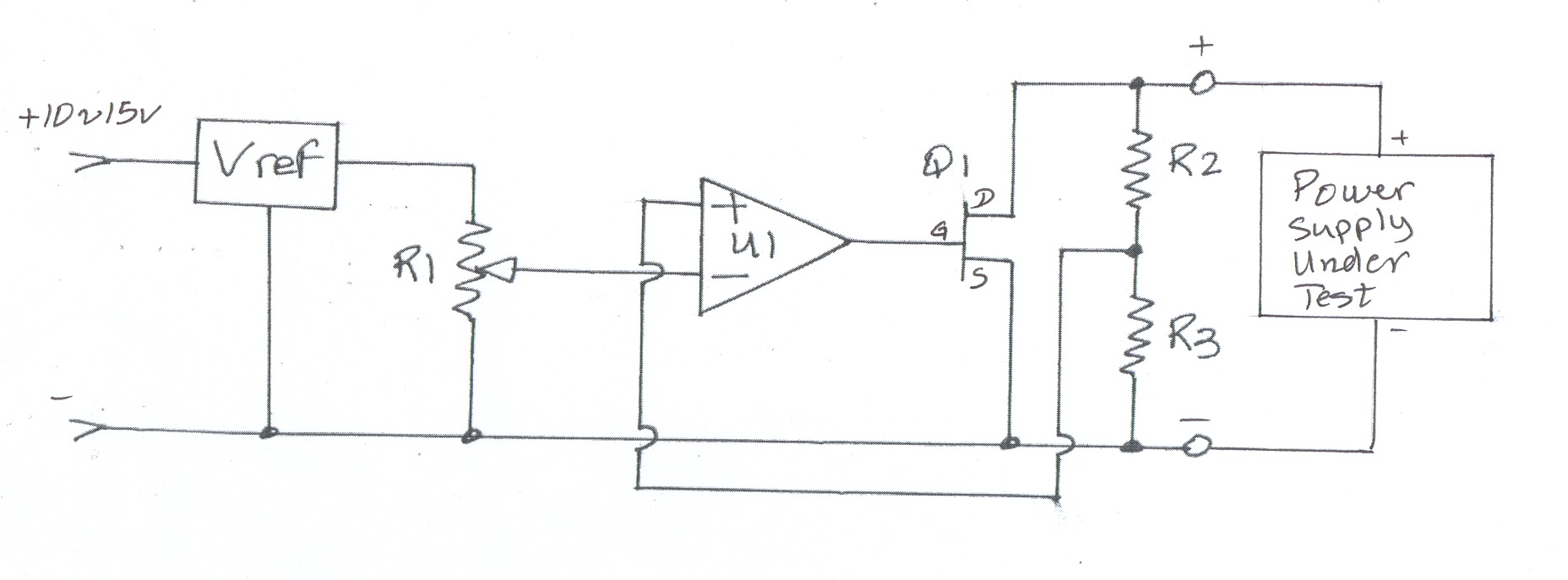

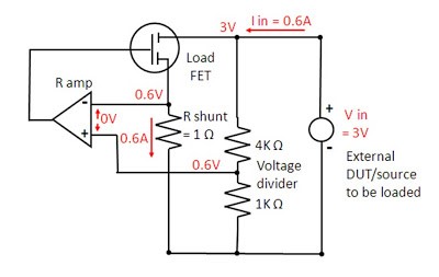

Aca hay un esquema de coneccion para la carga electronica en modo de voltaje constante. :)
(136.42 kB, 1856x687 - visto 840 veces)
Este es en modo de corriente constante
(113.75 kB, 1882x673 - visto 803 veces)
Y este es en modo resistencia constante
(18.58 kB, 400x253 - visto 760 veces)
« Última modificación: 05 de Mayo de 2016, 13:05:28 por Yoshua »
« Respuesta #171 en: 05 de Mayo de 2016, 13:23:45 »
Yoshua, esos esquemas los entiendo, lo que no veo muy claro es como aplicar eso a la carga electrónica de Agilent, sospecho que sería algo así como colocar un operacional con su salida en el pin "Iprog", y darle o bien una referencia de corriente "IMON*" o de voltaje, con un divisor en la salida de la carga "+IN" y "-IN".
Saludos!!!
