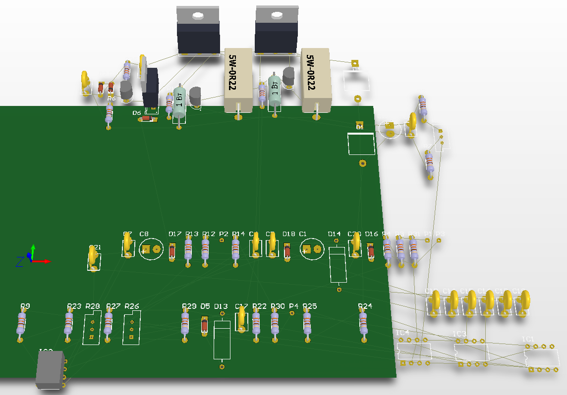

« Respuesta #187 en: 31 de Mayo de 2017, 22:04:12 »
Estoy inspirado... ya empecé a acomodar los componentes. Por ahora puse los footprint que van (me faltan algunos) y empecé a hubicarlos mas o menos.
(178.73 kB, 1144x798 - visto 590 veces)
