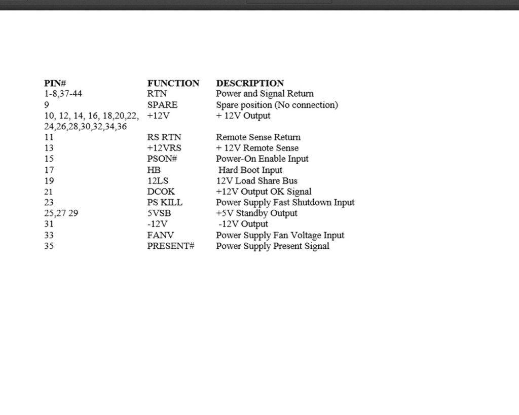

Encontrar en concreto no es tan Facil donde HP tiene miles de Modelos , PS-3701-1  ,PS-3701-b, PS-3701-1c
en la pagina de HP encontre esta imagen

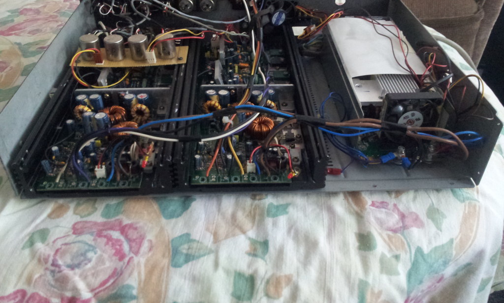

Viendo el Video oigo que el Ventilador es ruidoso y en la platina lleva un control eso lei pero no encuentro que Potenciometro es, el modelo(HP DPS-800GB A) que estoy usando lleva dos ventiladores separados con control y varios Potenciometro, lo quite para probar y la Fuente no comunta ni aunque le ponga dos, este Modelo
HP DPS-800GB A le ajuste la corriente de salida con un Potenciometro guiandome de un Esquema , lo ajuste a 13,60 Voltio y la verdad que los Amplificadores dan una Potencia muy limpia sin distorcion.
Todavia no me han llegado las dos Fuente HP-3701 y posible me llegue hoy.
Fuente de Alimentacion hay muchas y baratas con la diferencia es el Tamaño 21,50 cm. x 8,80 cm.
como explique arriba tengo la Fuente y dos Amplicadores de 2 canales cada unos osea 4 x 80 a 4 Ohm y 1 x 160 a 2 Ohm
Aqui pongo Foto,
ojos el mueble es en modo de prueba ya que al final me quiero hacer un mueble con todos sus componente.
Critica se aceptan  ;-)

No puedo criticar nada, estoy sorprendido, jamas tuve un amplificador asi ni siquiera en mis manos. Y menos hablar de una de esas fuentes. y conseguirlas por 15 euros es espetacular.
